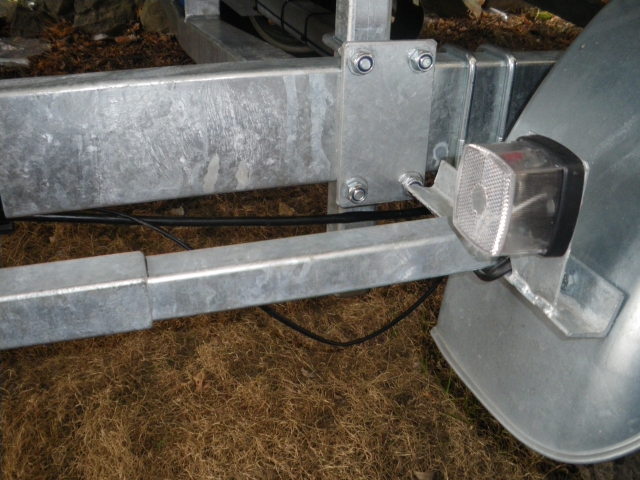

Hello Ski Wake,
pour l'ancienne remorque, en effet, la surcharge était flagrante (1t300 au lieu de 1t000 autorisée).
En ce qui concerne le réglage de l'essieu, la barre parallèle au chassis se compose en fait de 2 morceaux qui s'emboitent l'un dans l'autre comme tu verras sur la photo jointe.
Pour garder le parallélisme, celà a été très facile; j'ai fait un trait de chaque côté jusqu'à l'endoit où je devais faire s'emboîter les deux morceaux de tubes coulissants. (On distingue également ce trait noir sur la photo).
Oups, oublié d'insérer la photo...voilà qui est réparé.
