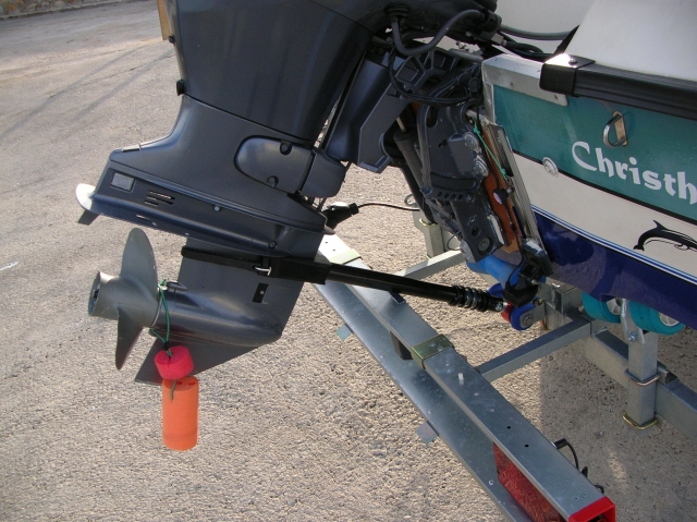

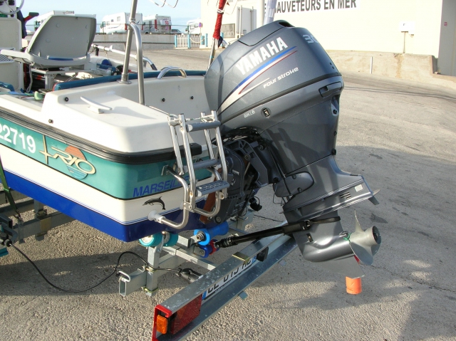

J'utilise ce système depuis
Message par Jerattous »
J'utilise ce système depuis trois ans et aucun problème

Messages : 100
Regarde sur mes photos, j'ai
Regarde sur mes photos, j'ai fixé un petit rouleau de remorque et plus aucun problème de plus pas de risque de rouille par frottement du U sur le galvanisé de la remorque.
