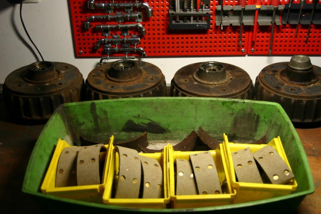

pour faire écho aux dires d'oyster, que les garnitures de frein collées ne font pas bon ménage avec l'eau, qu'elle soit douce ou d'eau de mer, j'ai l'expérience de l'avoir constaté sur ma remorque : je vais me répéter au risque de paraître rébarbatif mais sur 8 garnitures ( remorque double-essieux ), 5 étaient décollées avec le risque qu'elles se coincent dans le tambour, je vous laisse imaginer la suite...
J'ai opté pour un regarnissage riveté après avis auprès de papy37 qui a l'expérience de l'avoir testé et ce sans problèmes. Vous pourrez constater sur la photo 3 des 5 garnitures décollées.
Que chacun se fasse son avis...
