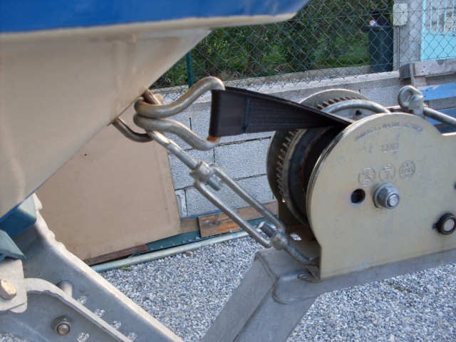

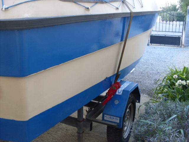

GAMBIE 2 a écrit :
...L arriere est sanglé par les 2 crochet de remorquage jusqu a la remorque par des sangle a cliquet
et là .. c' est ok  Image car les crochets de remorquage AR ne sont pas trop pres du centre du bateau

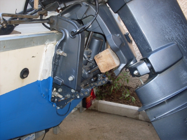

bonsoirpour partir
Message par flotteur13 »
pour partir tranquille :Image
@+flotteur13
