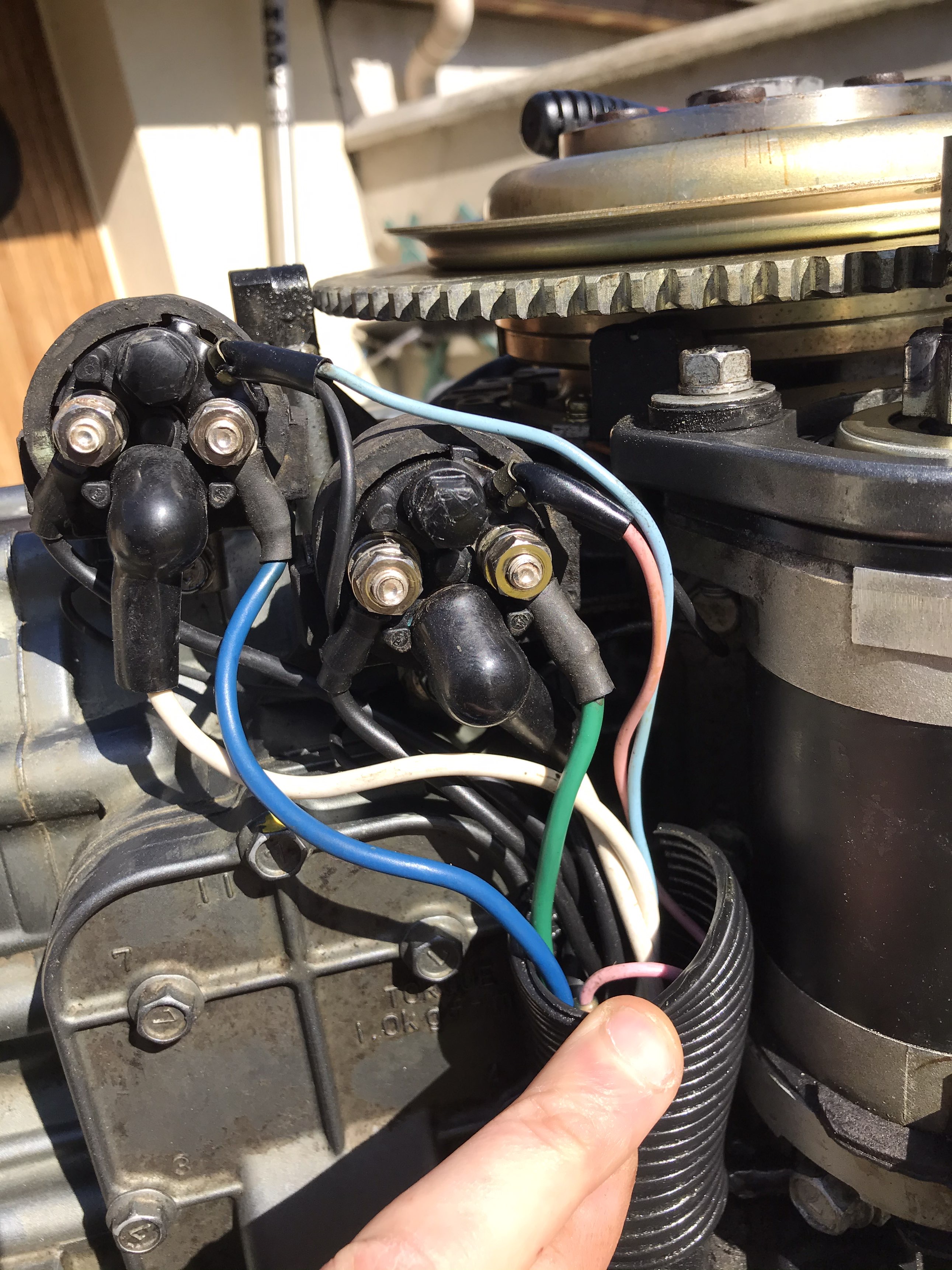

Mon dernier souci c'est ce fichu moteur de trim qui ne fonctionne pas et qui marchait très bien l'été dernier.
J'entends claqué le relai de trim quand j'appuie sur la descente du moteur mais pas de claque sur la monté et surtout aucun bruit du moteur de trim.
Dois-je le démontrer pour nettoyer les charbons et le stator ?

pour le trim
vous pourriez controler si possible en sortie des relais que le trim est alimenté
donc 2 essais
puis démonter en repérant les fils du trim en sortie des relais et les brancher sur une battterie
noir sur masse batterie et rouge sur +
puis noir masse batterie et l'autre sur +
si le trim ne bouge pas cela pourrait provenir du moteur,vous avez la procédure de démontage au dessus

Bonjour Jacques,
Bonjour Jacques,
j'ai déjà mis les fils vert et bleu du moteur trim directement sur les cosses + et - de la batterie et il ne s'est rien passé.
C'est bien ça que tu me demandes de faire sur ton message ?

exactement je vous demande de vérifier en sortie des relais donc sur fil vert et une bonne masse et cela avec un controleur
et bleu qu'il y a alimentation électrique
en actionnant le bouton
si pas de soucis demonter ces 2 fis (uniquement si votre trim n'a que 2 fils)
plus besoin de toucher au bouton
et brancher sur une batterie
en alternant une fois le bleue sur le plus le vert sur la masse
et ensuite le vert sur le + et le bleus sur la masse

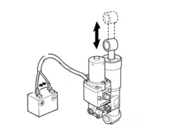

je vous mets le principe de control

Bonjour Jacques,
Bonjour Jacques,
j'ai déjà fait le branchement que tu m'as envoyé en pièce jointe et il ne se passe rien. Même pas un petit bruit de moteur.

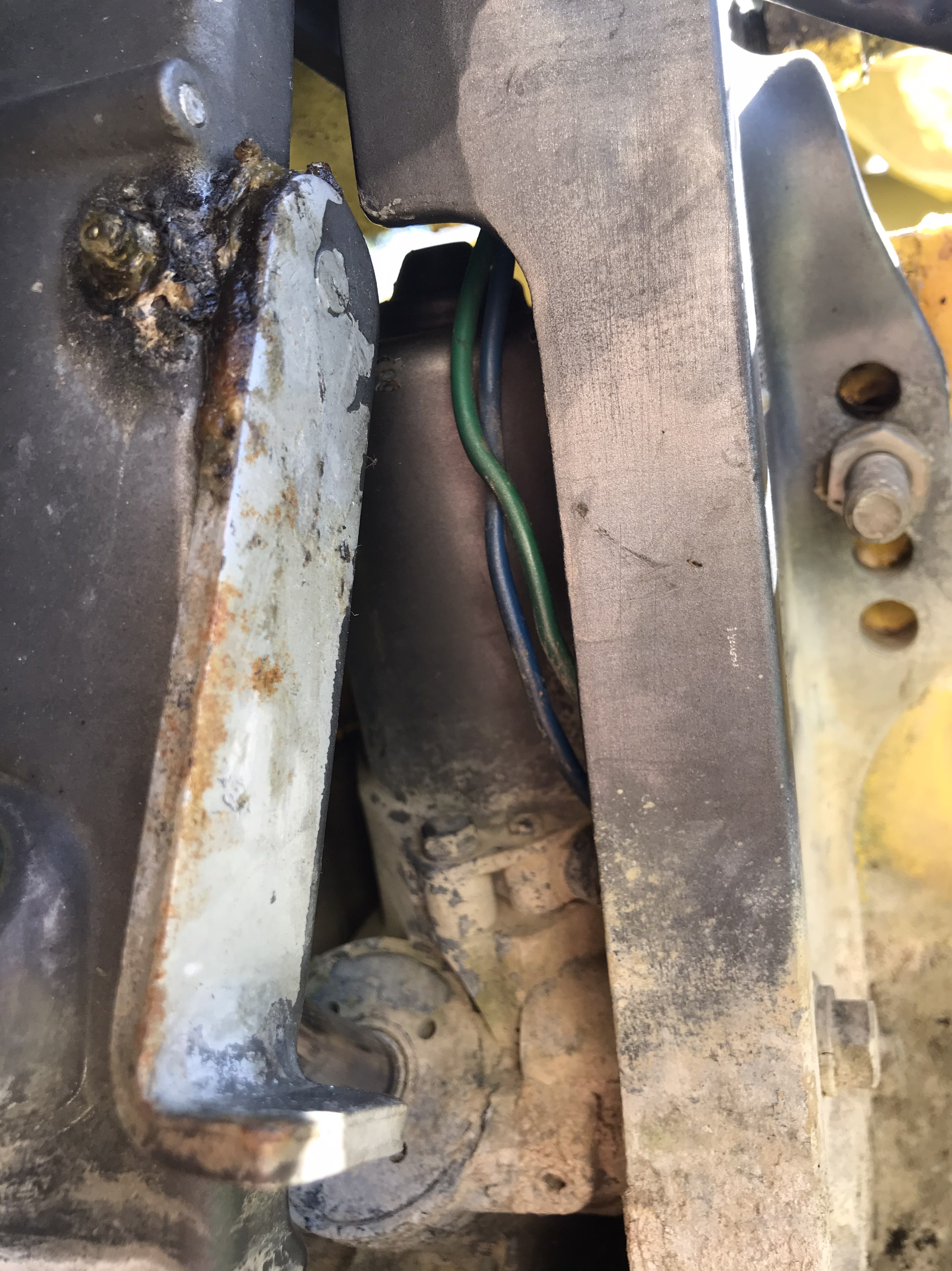

Par contre si je veux ouvrir le moteur trim il y a une vis sur les 3 qui est inaccessible.
La troisième vis se situe derrière et il n’y a pas d’espace entre le moteur trim et le support trim pour passer une douille.
Merci encore pour votre aide.
