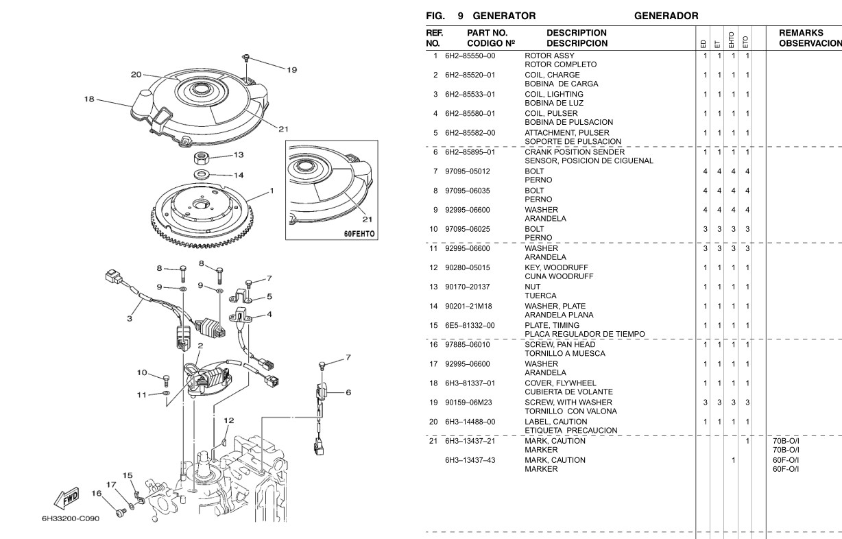

je vous mets les éclatées pour un 60 FET

Voici l'ensemble stator du
Voici l'ensemble stator du yam 60 F de 1989
Sur ce modele Il y a 3 capteurs + 2 bobines
le tiens est-il identique ?
http://www.eym.fr/cariboost_files/70B-1989-196H3300E1.pdf
Attention exterieurement les 700 cc se ressemblent presque à 100° avec les 850cc
si tu met une photo du tiens ou l'on voit le couvercle du thermostat je te dirai si c'est un 700 ou 850cc
et aussi dit moi ce qui est gravé sur le bloc moteur coté bougie , à gauche de la culasse
exemple 6H3
exemple 6H3

ci joint références pour un 60 FET
m jacques
ton lien n'est pas pour un 60F de 1989
mais pour un 50 ou 60 ou 70 plus recent avec CDI à avance variable ce que n'a pas DOM APLE
