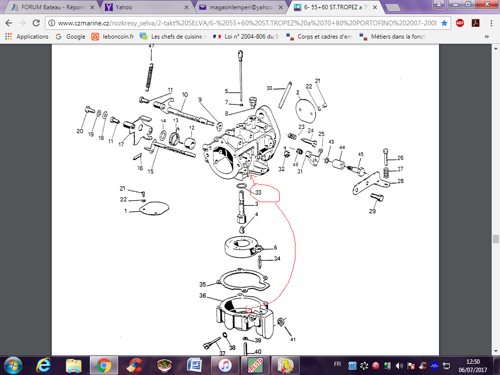

bon ça chie encore en navigation....m'enerve ce moteur [Image externe indisponible : http://staticclub.caradisiac.com/merged/flat/design/smilies/custom/fou.gif] [Image externe indisponible : http://staticclub.caradisiac.com/merged/flat/design/smilies/custom/mad.gif] [Image externe indisponible : http://staticclub.caradisiac.com/merged/flat/design/smilies/custom/gun.gif]

-1 prise d air.....encore? (circuit carburant tout neuf et controlé)
-manque de carburant ou trop d air (la richeche est coté pipe sur carbu preconisée de 1tr 1/2 à 2 tr)
- clapet qui s ouvrent plus assez car j ai resseré butées? (je vais re ouvrir les butées)
-connectique aux carburateur qui sont en 6mm? (les anciennes étaient en 8mm) mais la pompe à essence a des connectique en 6mm
(ligne du reservoir à la pompe en 8mm avec filtre décanteur puis 6mm de pompe jusqu au carbu.. pour 80cv c est pas trop petit?)
- le niveau de cuve peut etre trop bas? (je vais re corriger niveau cuve)
- le plan de joint torique (n°33 sur photo) de cuve carbu/corps carbu est un peu rongé donc pas lisse (je vais mettre un peu de silicone pour bien étancheifier cela)
J ai testé au starpilot pour détecter prise d air avec la hausse de régime et là bizarre.... le régime moteur baisse avec le startpilot au lieu de monter
[Image externe indisponible : http://aws-cf.caradisiac.com/prod/photos/7/7/9/1122779/6645406/big-664540690c.png?v=1]
avez vous d autres idées?
