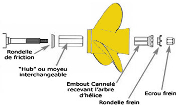

Avant de la changer pour une 13", peut être déjà changer le moyeu complet et refaire un essai?...
En fait si ton hélice est dénoyautée c'est le Hub en plastique qui est abimé, l'arbre tourne donc en partie dans le vide, d'où la vitesse minimale
en général l'ensemble se vend 40-50€ de mémoire si je ne dis pas de bétise

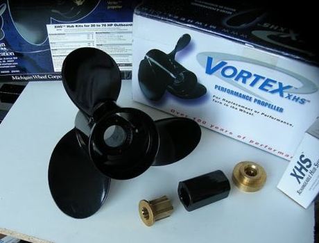

Et aussi bien controler la
Pour le moyeu de l'hélice faut d'abord controler s'il a bien un moyeux HUB Démontable comme sur les photos au dessus ,et ce n'est pas certain ,
S'il a une hélice à moyeux fixe caoutchouc faudra remplacer l'hélice
Surtout bien controler la hauteur de pose du moteur sur le tableau ,
sinon perte de tours et moins bonne performance ,
La plaque ventiltion doit etre à Ras du V de la coque

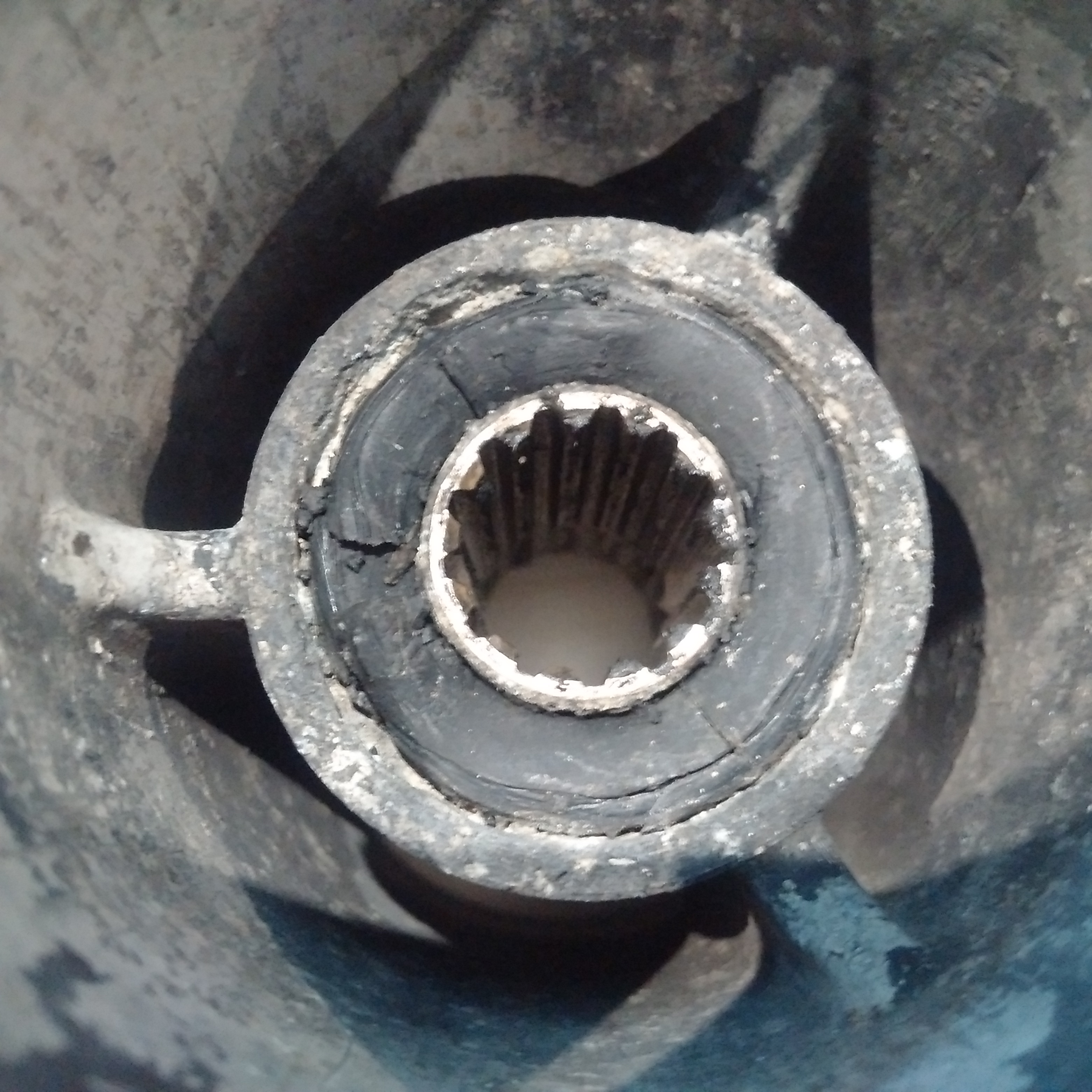

Alors, c'est grave docteur...
Alors, c'est grave docteur...? :)
Difficile à dire comme çà
Difficile à dire comme çà mais çà a une sale gueule
tu peux le sortir pour voir son aspect? une fois le tube cranté retiré, le hub en plastique doit avoir des rainures femelles qui recoivent les cannelures males de l'hélice ou vis versa
Oui moyeux caoutchoucbien
Oui le moyeux caoutchouc a l'air bien abimé
Ce n'est pas du tout une hélice avec un moyeux HUB démontable/remplaçable facilement ,
ces moyeux sont rentrés à la presse et il est trés difficile de les sortir
sauf dans un atelier spécialisé pas facile à trouver et ça coute aussi cher qu'une hélice neuve ,
