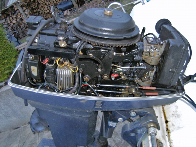

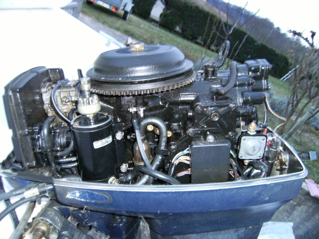

pour aller en paix !!! rien de tel qu'un moteur ayant de bonnes compressions
Les photos étant parfois plus explicites que les mots .... ces photos vous inspirent elles des commentaires ?
