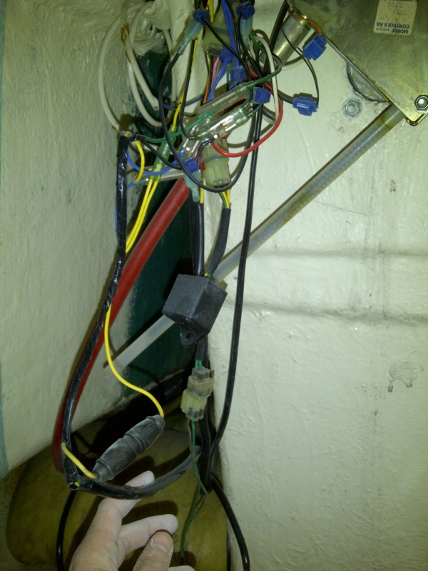

Je vous demande un peu d'aide pour la partie électirque parce que je comprends le principe général (j'ai épluché les sujets du forum), mais alors pour ce qui est du passage à la pratique Image
 Donc je m'explique : je voudrais rajouter un tableau avec trois ou six interrupteurs et fusibles. Jusque là tout va bien, sauf que je ne sais pas comment le brancher.
En effet vous pouvez voir sur la photo, l'existant avec une alimentation (fil jaune) qui fourni le compte tour, la jauge essence et la jauge du bateau.
Comment fais je pour me repiquer sur cette arrivée électrique ??? et surtout je ne sais pas où est le moins puisque j'imagine que le jaune est le plus... Suis paumé.

ajouter des inters, c'est que tu vas ajouter des fonctions, a ta place, je partirait direct depuis le coupe circuit, monter un boitier fusible et ensuite partir de la.
on vois qu'il y a deja des morpions (petits trucs bleus, ce sont des branchements voleurs, piques sur des lignes) n'en rajoute pas..
il faut trouver le fil de masse, ce ne doit pas etre dur avec un simple tournevis testeur.. et mettre un repartiteur pour la masse aussi.
perso, c'est ce que je fait sur le mien, tout remettre a neuf depuis la batterie et avec des fusibles sur chaque ligne.
se brancher sur un cable de feu ou autre, il y aura risque de surcharge, et si un fusible grille, tu perd plusieurs fonctions...
[Image externe indisponible : http://img823.imageshack.us/img823/1995/img1340w.jpg]
Uploaded with ImageShack.us
tant que tu bricole, fais un petit montage comme ça, tu sera tranquille et tu verras de suite ce qui ne vas pas.

Merci bcp Grincheux ! Je me doutais bien que tout n'était pas net dans cette installation.
Bon vu que j'y connais vraiment rien à rien en électricité je vais m'en remettre à une personne qui s'y connait bien. J'observerais ce qu'il fait en essayant de comprendre pour être autonome la prochaine fois. C'est comme ça qu'on apprend aussi à mon avis.

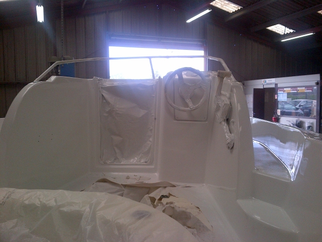

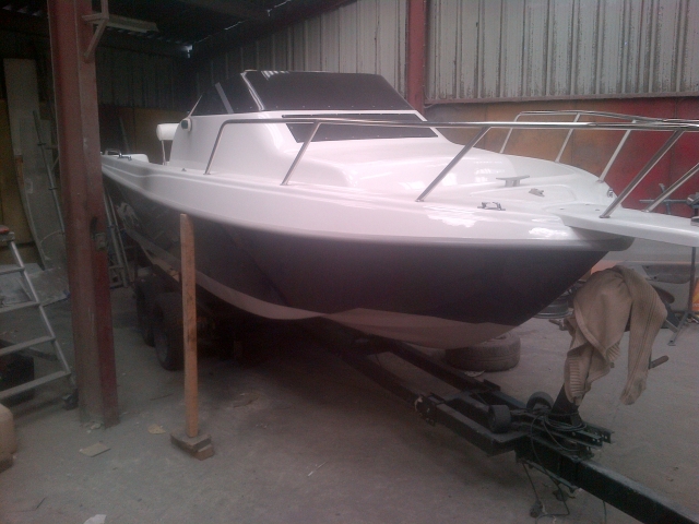

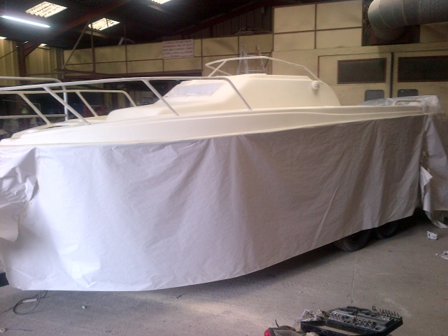

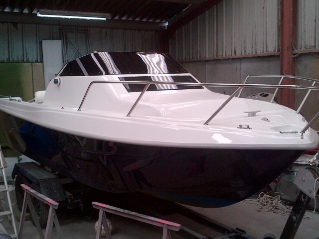

Bonjour à tous, Beaucoup de temps entre mon dernier post et celui là, mais... pas mal de travail. J'ai jeté toutes mes forces et moments disponibles dans ce long et minutieux travail :o) ! Donc je suis à quelques heures de la remise à l'eau du Darwin II le retour !
J'ai eu quelques déconvenues menues mais qui font perdre énormément de temps à chaque fois (poire qui ne pompe plus, lettres commandées mais jamais arrivées, système introuvable pour fermer la porte, fil de sonde impossible à passer dans les gaines...). :o(
J'ai finalement trouvé un ami pour me faire l'électricité et c'est propre même si c'est encore perfectible. Je vous mets quelques photos des différentes étapes de peintures.
Je n'ai pas trop soigné les photos parce que je les ai prises avec les mains horriblement sales à chaque fois. Merci en tout cas à tous de vos conseils et désolé à ceux qui m'ont écrit et ont attendu une réponse qui n'est arrivée que tardivement.
