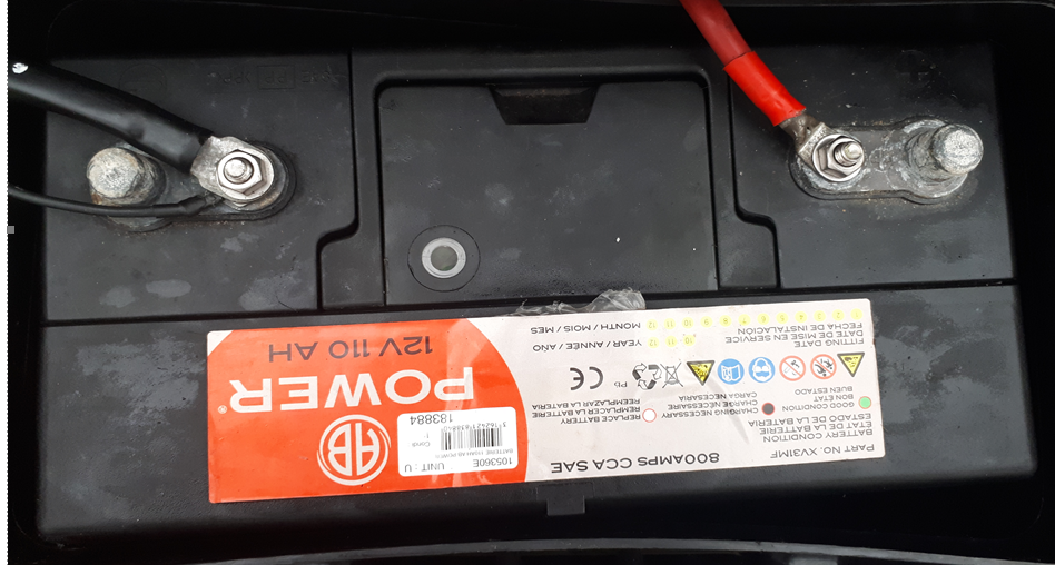

Voici une image de la batterie, mon circuit est propre.
Je vais faire les diffèrents tests et vous tiendrai au courant ";)"
Merci la communauté de votre aide!!!

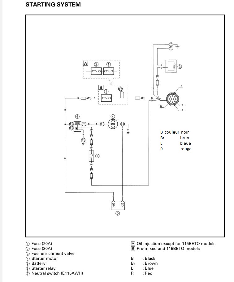

je propose de vérifier le ou les fusibles 20A et 30a référence A et B suvant le model
puis de vérifier que la sécurité situé à proximité des cables dans le moteur fonctionne (référence 7)
mettre votre poignée au point mort
fil en entée Br brun démarrez y a t il du 12v qui arrive
lorsque vous revenez avec la clef a l'arret  que ce passe t'il?
puis mémé procédure avec la sortie de la sécurité en 12v pareil lorsque vous revenez au départ toujours fil brun
l'information que l'on apercois sur le schéma est que cette sécurité empeche le démarage en prise

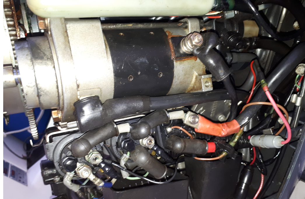

Vu les deux photos, la connectique est évidemment nickel. Mais vu la photo de la batterie, elle semble avoir bien vécue......nottament au niveau des cosses , je serais curieux de voir en interne.
Bon il faut faire l'essai de mesurer la tension en charge mais je pense que mettre une batterie neuve ou au moins une pour essai devrait être décisif.
Aprés , les experts de ce forum utiliseraient cette méthode trés simple et ne demandant aucun appareil de mesure complexe pour déterminer la résistance interne de la batterie qui est le seul élément déterminant de létat d' une batterie.
