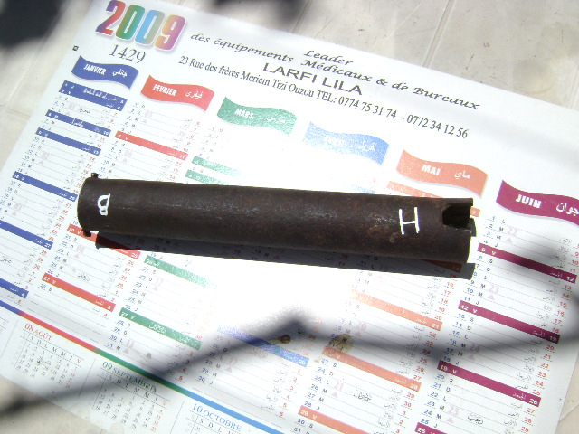

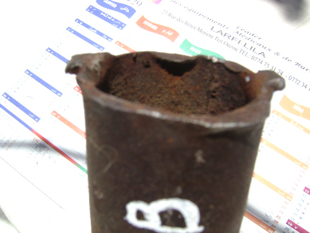

Voilà Coffe avec quoi je devisse ces rondelles crantées: j'utilise un tube qui se rapproche le plus possible des dimensions de la rondelles sur un bout je "bricole" deux dents qui vont se loger dans les crans de la rondelle (B sur la photo) .Sur l'autre bout je fais un gros trou ou une grosse encoche pour y placer une barre de fer qui servira de manche à l'outil (H sur la photo).

merci mr smail pour la photo de l'outil, je vais m'en inspirer mais les rondelles sont vraiment collées et en tres mauvais etat, je sais pas si je vais reussir a les faire tourner sans tout casser !!
