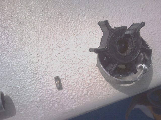

Message par angelo13 »
je peu lire qu'il ya plusieur avis ... mais je peu vous dire ce que j'ai vu que si on mets une Turbine dans le mauvais sens, les pâles se remettent pas dans le bon sens ... sans doute sa va dependre de la forme des pâles ... pour ma part sur mon moteur de 4 cv les pâles sont tres longues alors pas question de ce tromper de sens et si je me trompe elle reste dans la meme position ... exemple d'un pb de blocage de pompe rien a voir avec le sujet mais pour vous faire voir la longueur des pâles et pas aussi courte que celle des photos de Rocca60 et pour rentrer la Turbine faut bien forcer le tout en tournant sinon sa passe pas.
