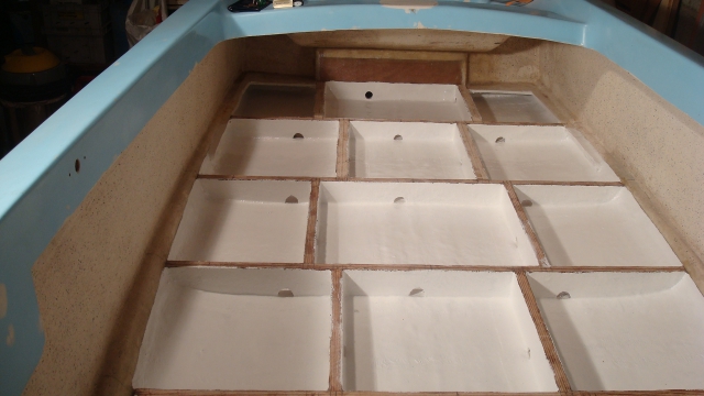

Bonsoir à toutes et à tous, la suite des opérations de gel coatage, sur l'arrière du boat !!!!
Encore une étape terminée :super:
A bon(s) entendeur(s) et amicalement PATOCHE.

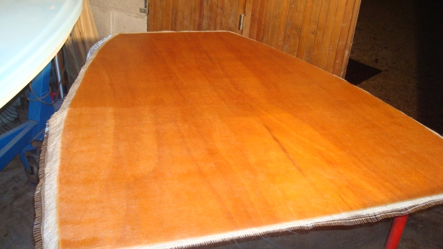

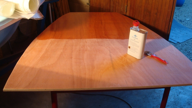

Suite du reportage comme dirait "Goby", avec le strat de mon pont (partie avant) en photos comme d'habitude !!!!
1° étape : Ponçage du CP marine.
2° étape : Dégraissage à l'acétone.
3° étape : Application du primaire d'accrochage sur le CP marine (en photo)

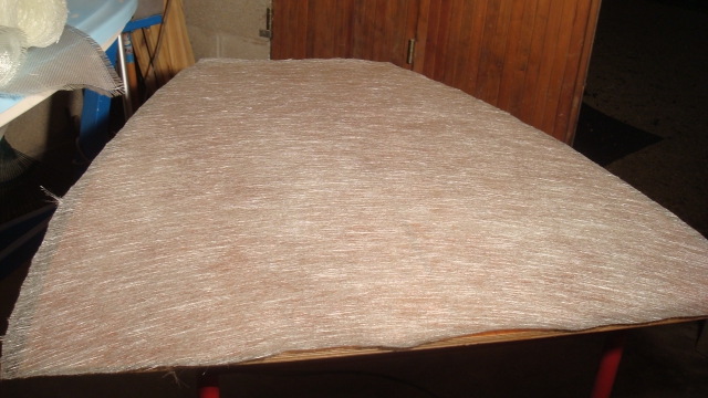

4° étape : Première
Message par PATOCHE10 »
4° étape : Première couche de stratification avec du Mat et résine polyester.

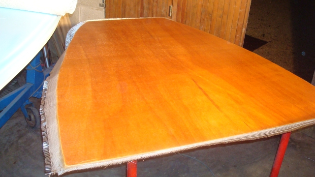

5° étape : Strat avec du
5° étape : Strat avec du Roving 300 g/m²

6° étape : the last, la
6° étape : the last, la troisième et dernière couche de strat avec du Mat.
Sympa le résultat, non ?
Amicalement PATOCHE.

Salut c'est très beau
Message par camembert »
c'est très beau ;)
Par contre si on veut quelque chose de solide la couche externe d'un stratifié doit être un tissé type roving, biaxial ou sergé et pas un mat.
++Ben

Merci camembert de ton soutien et heureux que cela te plaise. La surface du pont que je viens de stratifier est celle du coté inférieur (contre mes varangues), donc pas de passage, pas de frottement qui risquerait d'arracher des fibres du mat !!!!
Je pense laisser cet aspect (stratifié) pour qu'il soit sollidarisé avec la tranche de mes varangues, et ne pas le gelcoater !!!! Vous en pensez quoi ? Amicalement PATOCHE.
