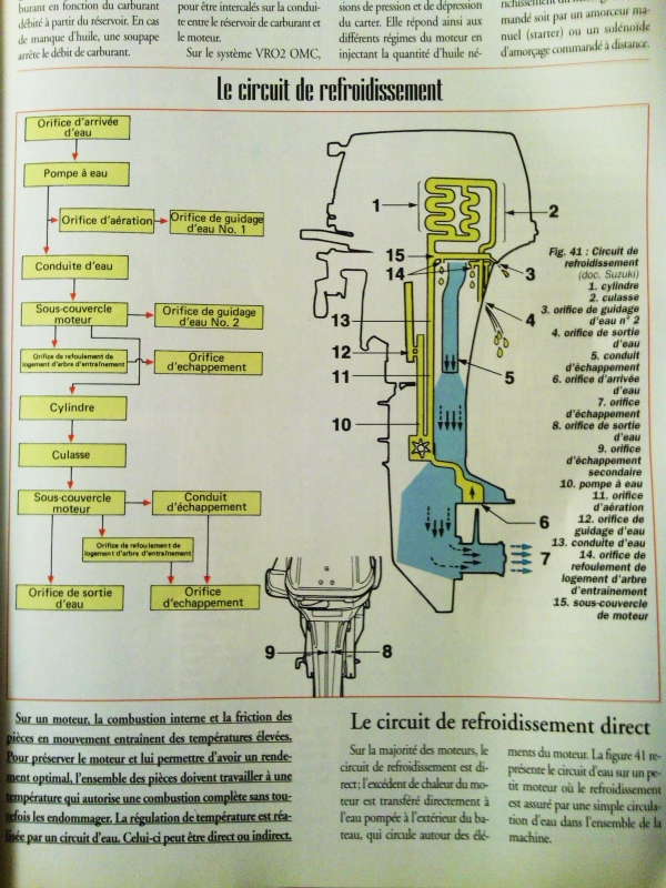

L'orifice d'en haut peu sortir correctement et sa peu chauffer aussi ... la pissette d'en haut sa s'appelle un "témoin" mais sa ne veut pas dire que tout fonctionne bien malheureusement ...
La deuxième photo si l'eau sors de l'orifice que tu  montre au milieu de l'embase je ne sais pas du tout .... je t'ai mis la vue éclatée de ton moteur  et une photo du circuit d'eau sur un moteur HB Yamaha voir ORIFICE N°2 apparament sa a l'air normal ...
Dès que je peu te fait un petit topo sur le changement de Turbine

super sympa,ca m"eclaire un peu pour comprendre le circuit.je suis quasi sur que mon probleme de fumee correspond avec le jour ou j'ai bouffé de l'algue au bord de la plage.j'ai retrouvé du "varech" a la sortie du tuyau temoin alors il n'y pas de raison que ce ne soit pas passé dans le reste du moteur. ce qui m'inquiete le plus c'est comment nettoyer efficacement le circuit sans deculasser car les frais que ça va encore engendré, .il m'a couté un prix fou depuis que je l'ai.entre les carbus qui se degeuelasse constemment et l'entretien , fini le 4 temps pour moi.
je commence a en avoir marre de ce moteur et des que j'ai reglé ce probleme,je revend tout ça.
je vais tenter un nettoyage avec du produit mais y en a t il un qui decollerait toute cette merde
