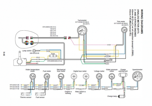

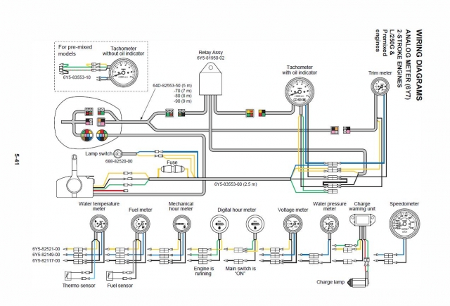

Compte tour Yamaha HS
J'ai trouvé ceci Yamaha 2
J'ai trouvé ceci Yamaha 2 T et 4T ;)
Il existe différents
Il existe différents modeles de comptes tours analogiques ( a aiguille si vous préférez .... ) chez Yam
Un modele qui ne comprend QUE le compte tours ( avec possibilité d' avoir un eclairage , doc 2 fils supplémentaires .... )
un modele qui EN PLUS ducompte tours , comporte 2 voyants en partie basse
et il me semble ( a verifier ) un 3eme modele avec 3 voyants en partie basse .
Il est probable que le nombre de fils soit proportionnel aux nombres de voyants en plus du compte tours ...
Je suis dans le dernier cas!
Je suis dans le dernier cas! Mon compte tour a 3 voyants en bas (d'ou les 6 cables sur la photo. Je les ai d'ailleurs deconnecté et ils n'alimentent QUE les ampoules)
