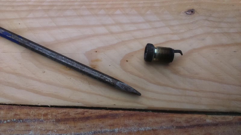

extraire Bougies cassé
bougie
bonjour je connais bien le sujet car sur un ledader 8 la bougie a cassée.j'ai fait un post sur vcf .L'astuce est de prendre une pointerolle de maçon à facette conique.A l'aide d'une marteau il faut taper sur la pointerolle afin qu'elle fasse 4 marques à l'interieur de la bougie.Si la pointerolle est carré ou hexagonale par une clé à molette et une pince etaut et devisser.le culot de la bougie sort.
