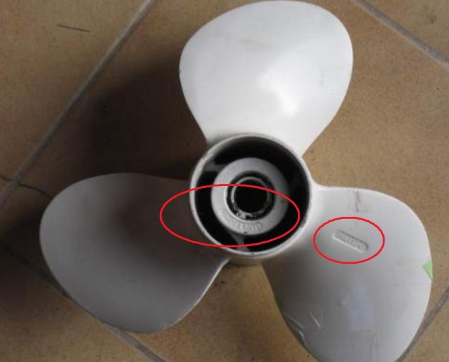

mon seul soucis a present avec mon moteur, c'est qu'il prend trop de tours moteur ... je doit changer d'hélice mais sur celle qui est monté dessus , il n'y as aucune marque ni marquage de pas etc ...
son diametre est de 12.5/8 , j'en avais deduit que ce doit etre une 12.5/8 x 21 et je vais monter une 13x21 ou 13x23 selon ce que je trouve pour essayer ....

Corsica1 pour info a chaque "pas" en plus tu as environ 300 tours en moins et a l'inverse la meme chose ... et peut-etre si tu as pas d'identification de l'hélice sur un côté elle est probablement gravée sur l'axe central côté "interne" du moyeux .
