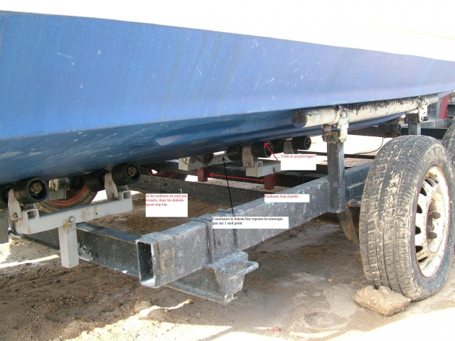

Voici maintenant la raison ! Les diabolo arrières ne sont pas de la même hauteur, donc le bateau ne repose que sur un seul jeu. Ils sont également trop écarté de la ligne de fois du bateau et du coup, un rouleau appuie dangereusement sur un longeron longitudinal. Pour finir absence de rouleaux entre l'avant de la coque et les diabolos arrières ce qui met fait travailler le bateau à l'endroit même où sont apparues les fissures... Je vous donne des nouvelles bientôt sur l'avancement des travaux, en attendant je vais commander mon soromap! Merci papy!
