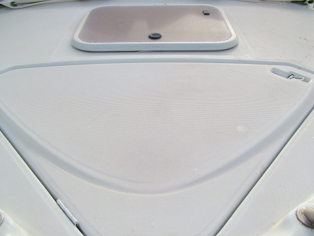

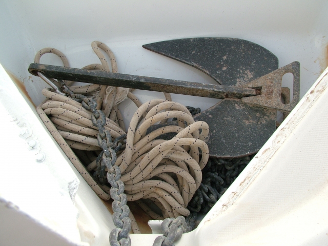

Les photos arrivent!!Bon
Bon voilà le truc...
Voici l'emplacement de mon ancre...
Maintenant elle reste relativement profonde et vu la longueur de chaine, je pense que je peux y adapter un guindeaux.
Le davier sera bien évidemment à changer:!!
Je pense que c'est adaptable
Je pense que c'est adaptable sur la trape de l'ancre, à condition de la renforcer soit avec de l'inox (plaque fine) ou du contreplaqué marine (plus épais et donc moins de place...)

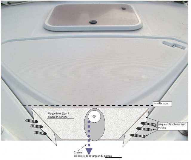

Re bonjour! Ton schéma est
Re bonjour!
Ton schéma est super génial, ça impose aussi de la découpe et rerésine...
Ca me laisse perplex en effet, vu la force que ça a...
Bon je vais réfléchir à tout ça.
Cordialement et encore merci!
