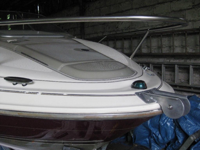

Quel davier installer ?
bonsoir Il faut juste
Il faut juste respecter " l'angle " de luminosité pour visualiser les feux ... mais tu peux aussi acheter une feux 360° (feux blanc de mouillage ) combiné a des feux de route ( vert et rouge) avec un support assez long pour le placer a un bon endroit qu'il soit visible pour tous .
Il te faut chercher "Feux tricolore sur hampe"
Cdlt

Bonjour,C'est fait, le
C'est fait, le davier est terminé et installé, il ne reste plus qu'à l'essayer (mise à l'eau prévue dans une semaine s'il fait beau)
En ce qui concerne le feu, je pense qu'il sera visible. Si ce n'est pas le cas, je le réhausserai ou j'en installerai 2 latéraux.
Merci à tous
Merci à tous

BonsoirSuper réalisation !
Super réalisation ! Expert en soudure alu ma foi ...
Tu as une plieuse pour avoir avoir pu faire des rebords pareils ? Bravo très belle pièce mécanique. Félicitations.
Yoyo
Tu as une plieuse pour avoir avoir pu faire des rebords pareils ? Bravo très belle pièce mécanique. Félicitations.Yoyo
Très jolie pièce
Très jolie pièce félicitations! ;-)
N'en jetez plus.Les rebords
N'en jetez plus.
Les rebords ont bien été faits à la plieuse, mais les soudures ont été faite par un petit artisan près de chez moi spécialiste des soudures inox et alu
Pour la petite histoire, j'ai tout d'abord essayé de braser avec les "baguettes miracles" que l'on trouve dans le commerce et dont les démonstrateurs vantent la facilité d'application. Le résultat n'a pas été à la hauteur: chalumeau butane trop faible en température et oxy acétylène trop haut.

Bonsoir,Je ne me souviens
Je ne me souviens pas ou je les avais trouvé (c'était en 2011)
Il me semble qu'un des deux était un davier pour Four Winns
Je ne sais pas si ce n'est pas sur le catalogue plastimo
vous pouvez peut être trouver votre bonheur ici :
