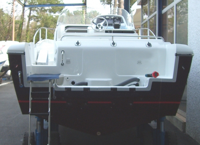

Bonsoir à vous tousBon je
Bonsoir à vous tous
Bon je sais J’abuse ,mais le bien fondé de vos réponses me fait dire qu’une question de plus ne restera pas sans réponse.
Donc ce W.E d’après tempête m’a permis de réessayer le bateau sous un soleil clément et hélas me faire remarquer le manque de place pour installer les flaps.
Deux solutions : soit sur l’extérieur ,le bouchain horizontal d’une vingtaine de centimètre un peu jute pour les flaps ou autrement plus près des moteurs mais là j’ai un peu peur de la proximités de ceux-ci en tournant. De plus l’inclinaison du V à cet endroit n’est peut-être pas recommandé.
Une photo prise avant la pose des moteurs est sans doute plus parlante. La position de ceux-ci est au niveau des perçages.
Merci à vous
Olivier
Merci à vous
Olivier

Quand je parle de coté il
Quand je parle de coté il sagit bien sur du bouchain horizontal mais sous la coque .
Rappel d' un principe : les
Rappel d' un principe : les flaps se fixent uniquement sur la tableau AR, ce n' est absolument pas prevu pour etre mis sur le coté (sans compter le danger que cela representerait, et puis comment accosterais tu à un quai ? )
Pour moi , ça doit pouvoir le faire sachant qu' ils font 305 mm de long sur le tableau .
Du fait qu' ils seront tres inclinés, ( diminuant de ce fait la portance par rapport a un plan qui serait horizontal ) faudrait peut etre voir s' il te serait possible de prendre la taille superieure qui fait 46 cm
Il me semble que notre ami BATACLO / STARGATE en avait monté ... ( a vérifier ..
Effectivement, vu le "V" de ta coque au niveau du tableau AR , cette coque est tres a l' aise pour passer à bonne vitesse de façon confortable dans du clapot ( un peu , toutes proportions gardée, comme les offshores de course "Cigarette" dessinée par Don Aronov, grand concepteur de coques de courses en "V" ).
Mais cela entraine le fait
qu' il te faut une bonne motorisation pour " pousser " tout cela à de bonnes vitessesque , qui dit puissance , ... dit poids , donc necessité d' avoir plus de puissace ( donc + de poids ... ) qu' a vitesse reduite , la portance de la coque est trop faible, d' où la necessité d' augmenter artificiellement cette portance ....
)Effectivement, vu le "V" de ta coque au niveau du tableau AR , cette coque est tres a l' aise pour passer à bonne vitesse de façon confortable dans du clapot ( un peu , toutes proportions gardée, comme les offshores de course "Cigarette" dessinée par Don Aronov, grand concepteur de coques de courses en "V" ).
ok ; effectivement comme toi
ok ; effectivement comme toi , je pense que mettre les flaps sur la courte partie horizontale ( le "redan" de la coque ) te ferait perdre le benefice d une grande partie de l' action , puisqu' avec la vitesse, les flaps ne seraient pas completement au contact de l' eau ...
Faut prendre les mesures pour voir la taille maxi que tu peux utiliser .
Cela dit j' ai déja vu des photos de flaps pas tres larges, mais tres longs ( qui se prolongent loin en arriere ) , probablement assez adaptés aux coques en "V" profond ( style fishing americains ) .
Mais je ne connais pas leur longevité, et .. bonjours les efforts, tant sur les flaps que le tableau AR ... :(
