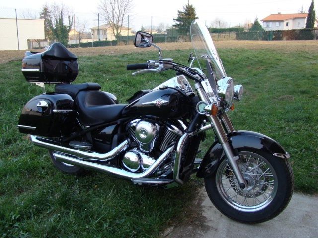

Quand j'ai équipé ma moto avec des valises en dur, en 2010, je suis passé par les sites US et la différence de coût était déjà conséquente.
