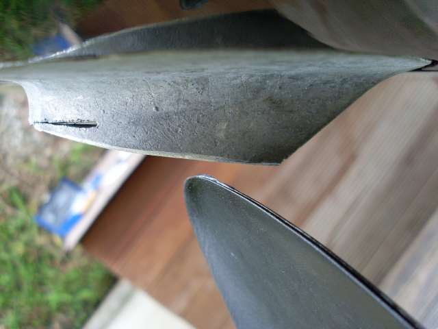

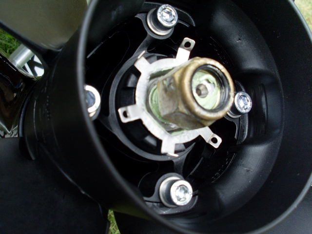

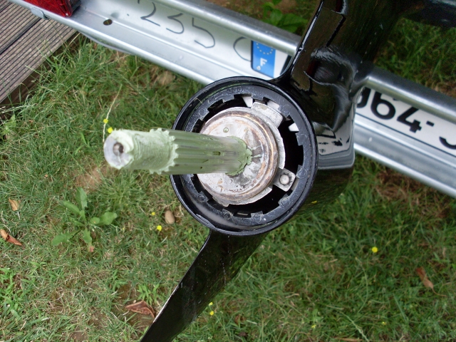

Je démonte l'ancienne hélice. Je monte la nouvelle et là , Image la pale touche l'anode en alu..
Donc, je la meule pour laisser passer la pale
Je vous montre quelques photos
Dites-moi si c'est ok car je vais tester tout çà demain.

personellement , j' aurais
personellement , j' aurais plutot pris un diam d' helice plus petit ..
en meulant l' anode
tu diminues son efficacité anti couple ( pour avoir un effet "fletner" équivalent , il te faudra mettre plus d' angle ... )  tu diminues la surface de l' anode sacrifielle donc sa surface ... et si ce n' est pas ( ou moins .. ) l' anode qui s' "use" cela va etre ton moteur ...je reste donc " circonspect sur la methode .... Image

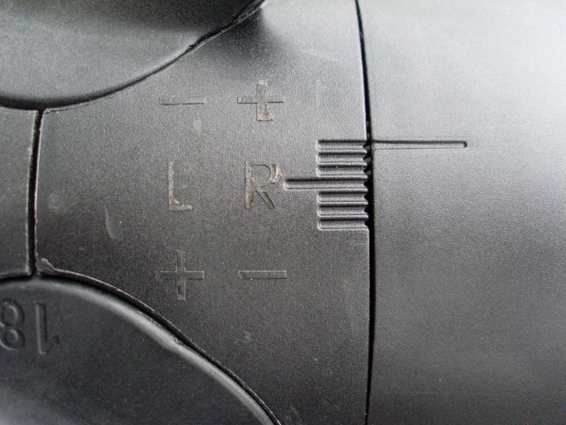

NB: la photo indique un réglage extreme  ,alors que le réglage devrait commencer par celui du milieu  position de l'index.

J'ai vu votre intéret pour ce type d'hélice à réglages ,il faut compter une variation de 200T/M par pas....

Voici les réponses à vos
Message par gbustos »
Voici les réponses à vos questions et j'en suis content car le sujet mérite quels échanges.
Le moteur n'a qu'une hélice (3 pales alu d'origine avec une anode (petit aileron d'origine) pour compenser l'effet de l'hélice).
Losrque j'ai installé la nouvelle hélice, une cale obligatoire est venue allongée la distance entre les pales et la base contre l'hélice, ce qui a fait reculer les 3 pales.
D'ailleurs, dans la notice de l'hélice, j'ai compris pourquoi il était indiqué de vérifier la distance hélice / anode du Mercruiser  => il faut passer à une anode plate (alors que l'anode d'origine est du type aileron).
 Donc la solution que j'ai trouvé et de meuler l'anode et comander une anode plate (je navigue principalement en rivière et lac, donc devrait être peut affecté par la corrosion (vous confirmez ce point?)
