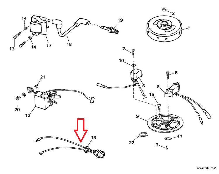

sur la photo 1 il y a la sécurité ou coupure moteur (16)

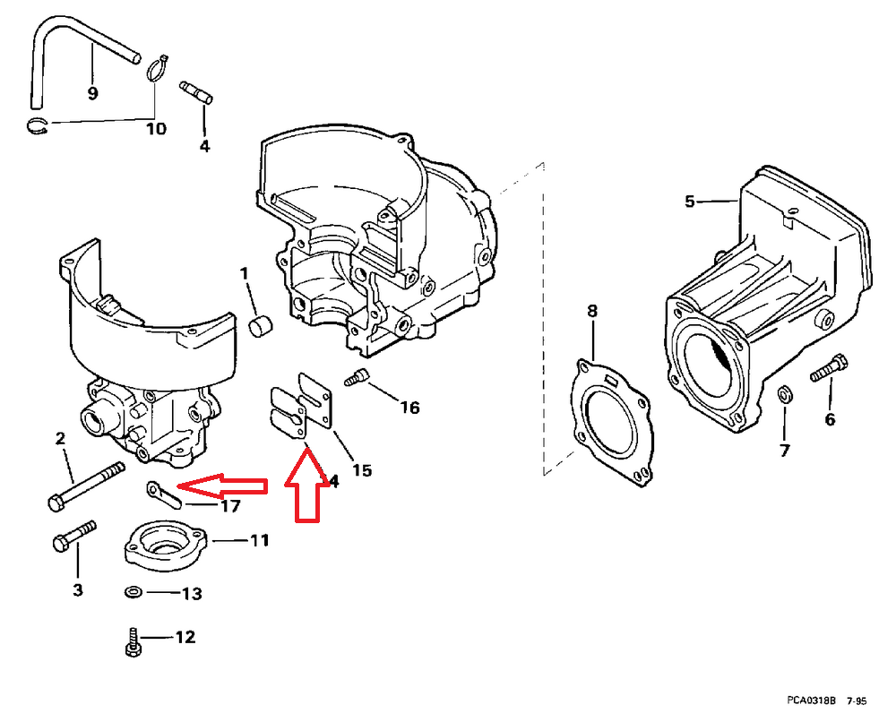

sur la photo 2 les valves sont (14-15-17)
