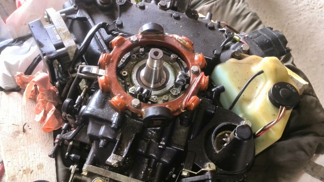

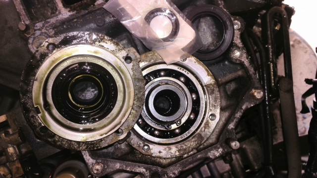

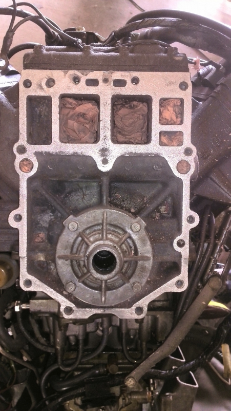

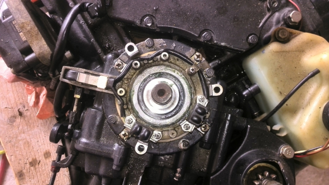

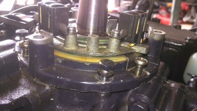

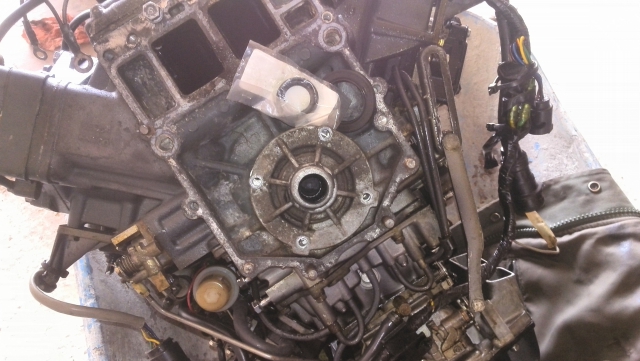

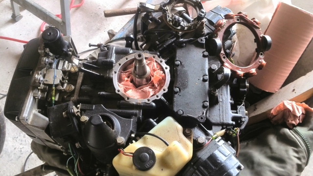

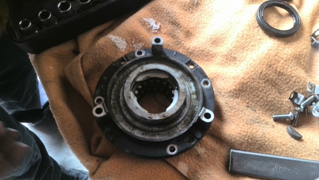

bonsoir a tous nouvelle
Message par cedriccup »
bonsoir a tous nouvelle étape.
Remise en état des filetages avec au taraud oui car les filetages étaient plein de sel vu l'age du moteur
Pas de soucis sur le remplacement des joint spy sous le volant magnétique et sous le moteur emboîtement de l'arbre de transmission.
alors pour enlever le volant magnétique j'ai chauffé au décapeur thermique 690° ça ma bien aidé mis en force avec un extracteur hydraulique + dégrippant et quelque coup de marteau assez franc.
j'avance doucement mais surement
j'ai également constaté en remontant que j’avais oublier un joint dans ma commande chez l'oncle sam
du coup faut que je fasse un passage chez Yamaha (un peu fané mais bon rien de cassé c'est déja ca.
pour l'embase je vais mettre le poste a jour mais les joints de chez Yamaha sont identique a mon fournisseur du coin je mettrai plus de détails dans l'autre poste
voila les photos.

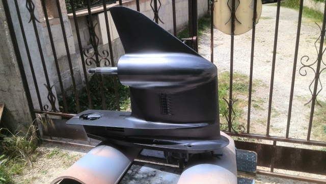

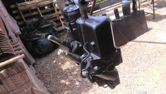

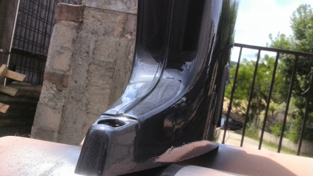

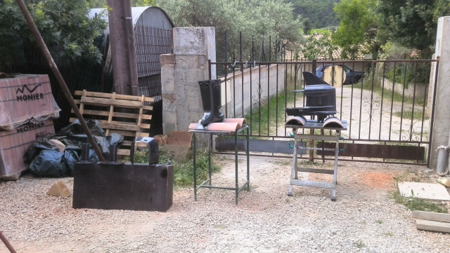

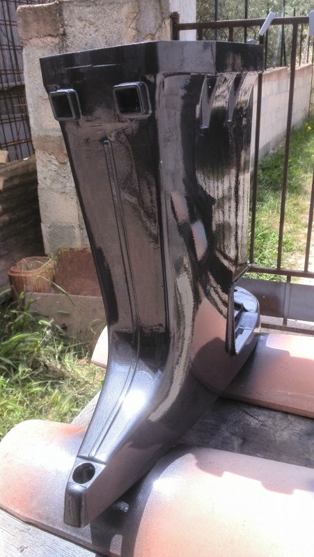

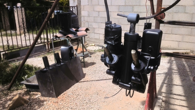

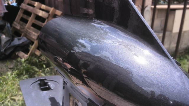

Une belle journée alors un
Une belle journée alors un peu de peinture malgré les nuages la température était adéquat :-)
Messages : 182
OUAAAAAHHHHH  c' est plus
OUAAAAAHHHHH  c' est plus beau que neuf  Image
Ainsi refait, tu ne vas pas  mettre le moteur dans l' eau  ????
ça pourrait le salir Image
