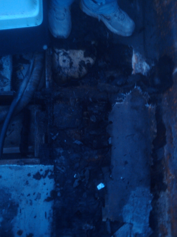

c 'est clair y a quand meme un plancher a voir et une bonne mise au propre avec revision complete pour un premier achat avec la remorque il a eu pour un prix resonable mais quand je le vois trop beau

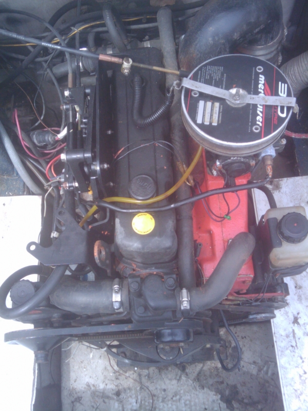

bonjour a  tous au nouvelle le joli 3l mercruise (140) a parler du premier coup mais pas de chance  un axe de piston c'est fait entendre on demonte tout ca tres bientot pour voir d'ou ca vien et vite tout remonter pour la saison
je mettrai des photo du moteur

C est quoi le bocal a
Message par vincpom »
C est quoi le bocal a droite? Bocal huile d embase?
Quoi que tu as un bocal a gauche aussi?
J ai un mercruiser 3L de 1991 et j ai pas ces bocaux??

bonsoir alors pour les
Message par cedriccup »
bonsoir alors pour les bocaux c'est a gauche le reservoir d'huile de trim et dea , a gauche la pompe de direction assistée+ reservoir incoporée efin faut que verifi mais ca doit etre ca...2 reservoir bizar....

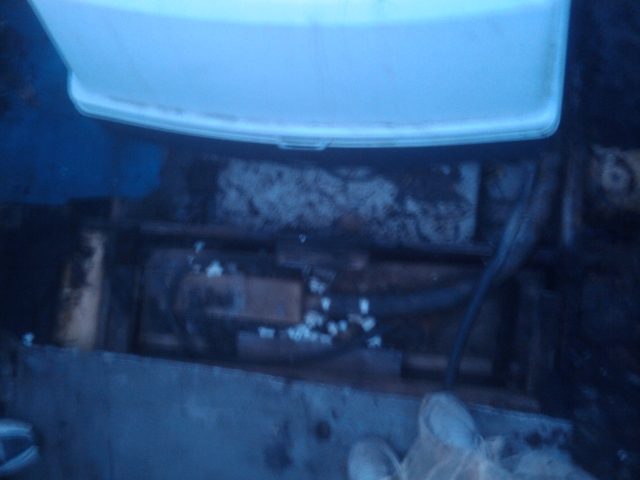

exacte mon chere sky wake 75 ce n'est pas cela qui va me freiné en cette fin de soiree ont a deja enlevé le planché et multe babiole adjasante et le moteur est pres a etre tombé et l'embase a ete desacouplé maintenant ont voi ca la semaine prochaine encore un bateau mon frero va navigué cet ete, si j'y perfore pas trop le budget qu'il c'etait fixé enfin bref pour finir le plancher etait bien mort ca c'est clair et faut voir le moteur une fois a terre donc la encore je verrai si l'embiellage complet est en bo etat!!!lol

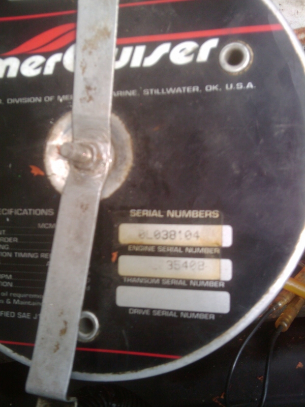

j'ai pris une photo mais
j'ai pris une photo mais plein de chiffres sont effacé je la met en ligne

Salut Cédric,le moteur est
Message par beretmu »
Salut Cédric,
le moteur est le modèle : 3.0L GM 181I-L41 1998.
Tous les schémas sont ici : http://www.marinepartsexpress.com/merc_sch_fs.html

comment as tu trouvé ce
comment as tu trouvé ce numero sur le filtre a air?
meric encore
beretmu
Messages : 60
Inscription : sam. sept. 27, 2008 7:28 am
meric encore
Oui, le premier n° est le n° de série du moteur (OL 038104).
Grâce à ce n°, on sait déterminer le modèle du moteur et son année.
