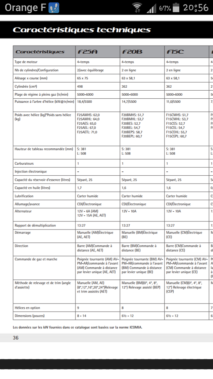

Mon beau père a acheté un 15
Mon beau père a acheté un 15 cv yam.
C est exactement les mêmes caractéristiques que le 20 cv.
Comment le passer en 20 cv ? Aucun mécano ne veut nous répondre. ..
Merci.
Merci.

Les 2 font la même cylindrée,
Les 2 font la même cylindrée, le même bloc même alésage. .. probablement le même carbu...
oyster a écrit :
Entre le carbu et le corps du moteur il y a une plaque métallique qui rétrécit le passage du mélange .........
et suivant les modéles il faut changer les gicleurs...
Sur les 4 temps ?
Voici les vues éclatées pour controler les references des pieces , si pas meme reference = pas meme piece
http://www.eym.fr/crbst_8.html
