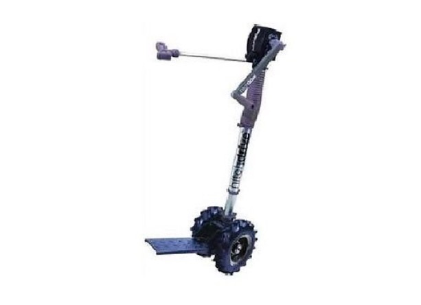

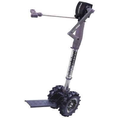

Pour l'instant, j'ai opté
Pour l'instant, j'ai opté pour 4 planches de coffrage 3 m x 0,15m
ca va être dur dans le tournant du garage
je je modifie ce post pour vous dire qu'il existerait des roues jockey pour bouger les caravanes.
(MOVER CARAVANE
style :HITCHDRIVE
Qui connaît ce concept et une bonne adresse pour se procurer le truc ?
j'en ai trouve à 393€ ca me fait cher
Pas encore eu l' occasion de l' utiliser.
Je l' ai vu fonctionner pour des remorques de vente avec comptoir refrigéré sur un marché ...
tu peux trouver bien plus cher ! http://www.cdiscount.com/auto/camping-car-caravaning/deplace-caravane-campeur-trolley-ct1500/f-133300401-etccampertroll.html
En jockey ! Et mécanique !

Je m'étais penché sur le
Je m'étais penché sur le problème du déplacement de ma remorque dételée pour la rentrer dans ma cour pourtant goudronnée, mais en pente. J'avais acheté un camper trolley d'occasion, mais il patinait et je l'ai revendu. Le hitch drive aurait été encore moins efficace.
Tous les avis que j'ai pu avoir à l'époque étaient unanimes pour dire que sur terrain gras, ces "déplaces caravanes" étaient inéfficaces, à part ceux fixés à demeure sur la roue de la remorque, style "Truma...".
J'ai finalement trouvé la solution avec un palan de chez "castoche". Il est à poste fixe, tire à l'horizontal, tire tout droit, je n'ai pas de virage à effectuer.
Du fait de la pente, peut etre n' y avait-il pas assez d' appui sur l' avant ?
Car perso entre un système ( sous la fleche AVANT ) à roulette ou à chenilles, celui à chenille devrait avoir plus d' adhérence ....
Après, .... effectivement, le revetement doit aussi avoir une grande importance ... Sur des graviers ce doit etre évidemment moins évident de passer le "couple" de la puissance motrice du système
Il est logique qu' il faille
a) une force d' appui sur le système qui soit proportionnelle au poids de la remorque
b) un terrain avec revetement adapté pour éviter tout risque de "patinage" du système de propulsion ...
Quand on regarde la vidéo https://www.youtube.com/watch?v=DQVNPf_n4Ok
on voit que le "pilote" se met debout sur la fleche ... Cela dit , sur graviers vers 3 min 3o, on voit bien que cela patine .....
