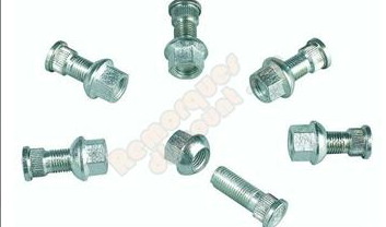

En fait il y a 2 systemes sur le flasque
soit un filletage femelle , et donc pour y plaquer la roue tu dois avoir un goujons avec un coté fileté ( male ) et l' autre extremité , plus large que le trou dans la jante pour bloquer celle ci contre le flasque .soit un filetage MALE solidaire du flasque ; et dans ce cas les trous de la jante ( au nombre de 3 à 5 selon les modeles ) doivent etre alignées par rapport aux ( 3 à 5 ) filetages ; une fois la jante enfilée, il ne reste plus qu' a serrer les ECROUS sur les filletages males.SErais-tu dans ce 2eme cas ?
SI oui , alors effectivement , il te faudrait aussi changer les filetages males.

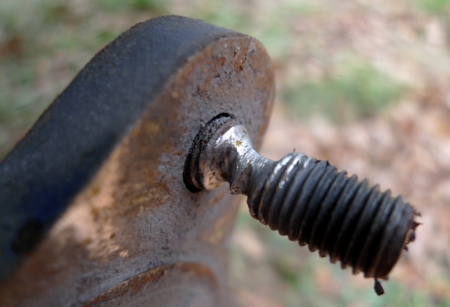

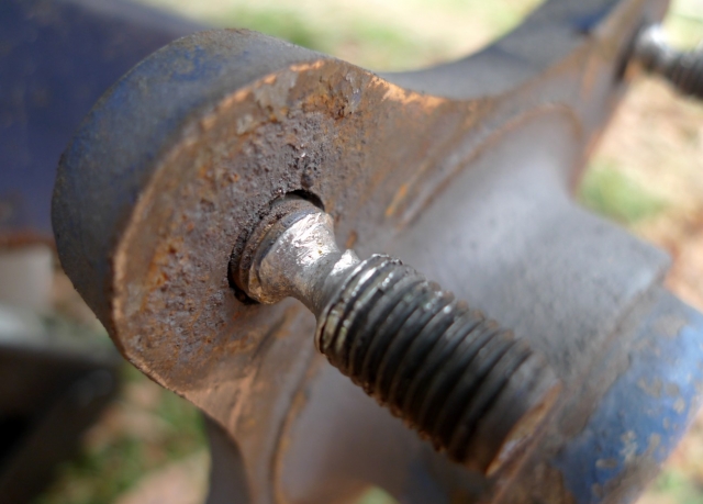

Attention, au vu de la photo
Attention, au vu de la photo des goujons, on dirait qu'ils sont rentrés en force dans la flasque du moyeu et non visés.

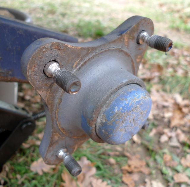

Bon, je viens d'aller
Bon, je viens d'aller démonter la roue. j'ai fait vite parce qu'il pleut, j'ai quand même essayer de diagnostiquer au mieux :
- les goujons sont bouffés à un point que je ne soupçonnais pas.
- le roulement m'a l'air bon, je ne sais pas comment le voir mais en tournant le flasque à la main je n'ai pas noté de point dur ni de jeu. OUF ! c'est toujours ça de pris.
- le flasque a l'air bon aussi
- je ne sais pas bien comment enlever ces foutus goujons. ça ressemble bien à ce système : http://remorques-discount.com/fr/accessoires-de-roue/708-axe-de-roue-ecrou-m10-l-35-plat-17.html mais je ne suis sûr de rien. j'ai essayé de tapoter au marteau mais rien n'a bougé. j'ai un peu peur de faire une connerie en bourinant ces pauvres goujons à l'agonie, je n'ai pas insisté et je me suis dit qu'un coup de WD40 ne serait de toutes façons pas de trop.
je vous rajoute quelques photos, pour donner une meilleure vue de l'étendue des dégats !
