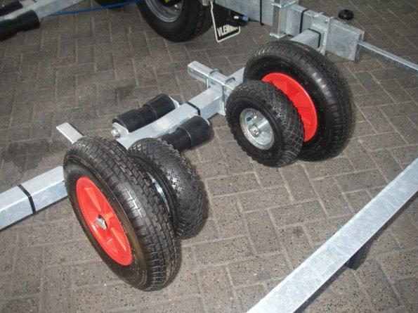

Et, vu qu'on discute ferme des soucis de mise à l'eau, à quoi pourrait bien servir l'engin que l'on voit sur cette photo.
Il semblerait que ce soit une aide pour la sortie de l'eau mais, vu que les roues sont plus hautes que le gallet arrière, comment les choses se passent-elles?

Interessante cette
Interessante cette remorque
Pour moi il s'agit d'un systeme qui doit remplacer  le support du galet central AR.
A priori , il doit s' agir d ' une coque dont le profil est sacrement en " V "   .
Maintenant, .. peut etre aussi qu' elle n' etait pas reglée, et que les roues seront decalées vers l' exterieur

Oui, c'est vraiment
Message par beretmu »
Oui, c'est vraiment étrange.
Quand j'irai chercher ma nouvelle remorque le mois prochain, je demanderai au vendeur qu'il m'explique un peu.
C'est en effet une option que je peux obtenir sur ma remorque; elle est facturée 120 Euros.

ça me parait etre un joli
ça me parait etre un joli guide et support .... probablement moins "agressif" pour la coque que des rouleaux plus durs ...
Il faudra bien positionner ces rouleaux pour faire en sorte que le tableau AR repose aussi sur le rouleau central  .
La surface de contact avec la coque sera plus large ( le pneu gonflable etant plus " ecrasé " qu' un rouleau ' dur ' ) .

Je me souviens avoir lu
Je me souviens avoir lu quelque part que ce dispositif aidait au centrage de la coque lors de la sortie de l'eau.
Ce qui est étrange sur la photo, c'est que même les jantes rouges sont plus hautes que les diabolos.
Dans ce cas, pour la mise à l'eau, celà crée une marche infranchissable pour l'arrière de la coque. A moins que le système soit articulé et s'abaisse sous l'effet du poids de la coque ???... wait and see, je veux savoir et je finirai par le savoir !

beretmu a écrit : Je me
 Effectivement, je l' imagine tres bien ainsi .
beretmu a écrit :
Ce qui est étrange sur la photo, c'est que même les jantes rouges sont plus hautes que les diabolos...
Je ne peux pas voir cela  sur la photo ....
En fait, ce qui me semble genant, c' est que c' est le meme axe qui sert, ( de part et d' autre du tube carré ) d' axe aux 2 modeles de roues ...
donc, ... a moins que ta coque ne soit tres en " V "  j' ai peur qu' il n' y ait que la grande roue qui ne serve de support lorsque le bateau est positionné lors de son transport , ce qui est plus dommage que genant ...
beretmu a écrit :
.... Dans ce cas, pour la mise à l'eau, celà crée une marche infranchissable pour l'arrière de la coque.
 donc pour eviter cela , il est donc imperatif que les rouleaux rigides ( non "ecrasables" ) soient plus bas que la plus haute des roues gonflées ( donc "ecrasables " )
Autrement dit :
Les 4 pneus servent lors de l' approche de l' etrave sur la remorque Une fois le bateau chargé la coque n' est supportée ( notamment ) que par les 2 roues de plus grand diametre
beretmu a écrit :
.... A moins que le système soit articulé et s'abaisse sous l'effet du poids de la coque ???...
ce serait le top , mais peut etre un peu plus cher , et en tout cas, cela ne semble pas etre le cas sur la photo
beretmu a écrit :
.... . wait and see, ....
je dirais meme plus  , " wait and seA " [Image externe indisponible : https://www.discount-marine.com/forum/images/smilies/imported/v2/wink.gif]
