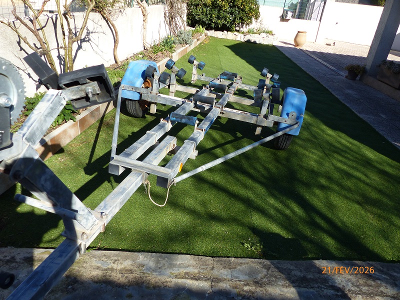

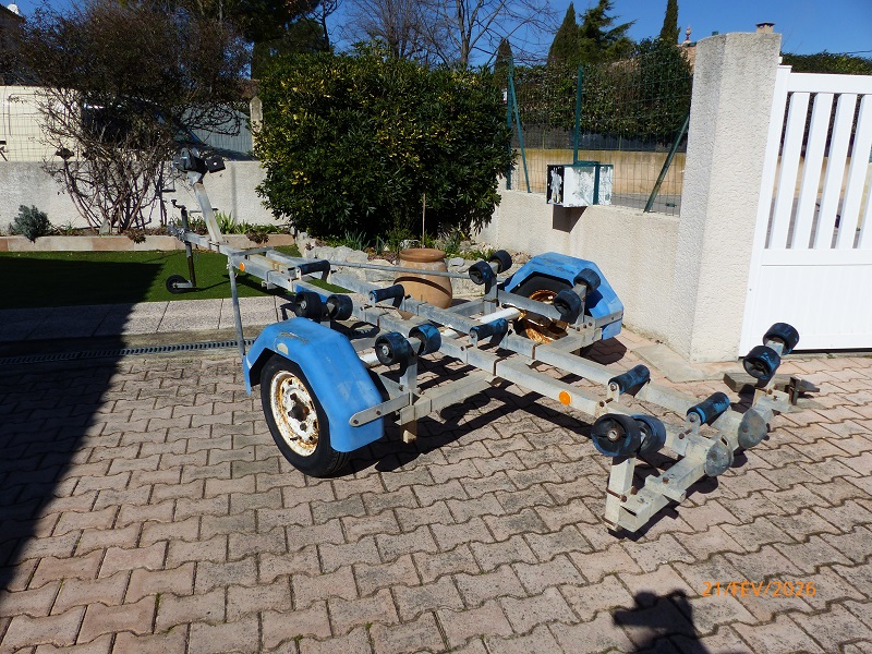

Puisque j'ai fait des photos, la voilà !
Elle est en phase de restauration ! Je vous la repasserai lorsqu'elle sera repeinte !

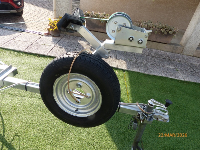

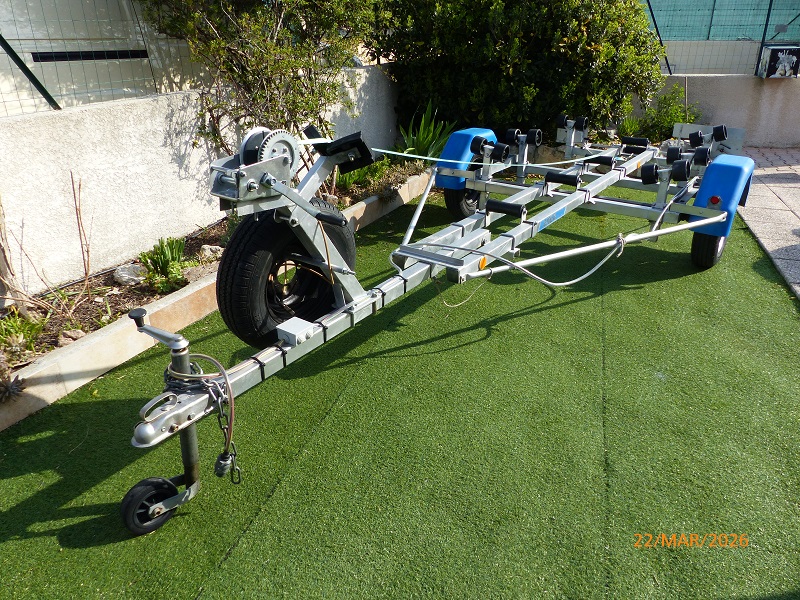

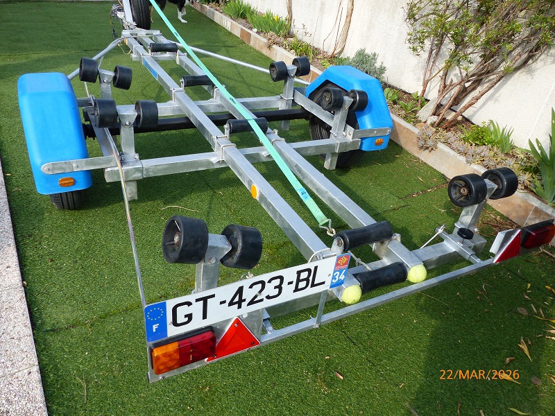

Comme promis, voilà les photos de la remorque entièrement restaurée !
Carcasse contrôlée, pas de fissures; galets et diabolos bons, balanciers vérifiès !
Jantes grattées et repeintes a l'antirouille puis repeintes alu !
Nouvelle peinture, pneus neufs, toute l'électricté et plaque d'immat neuve, roulements
de roues vérifiés!
Treuil neuf, vieux câble remplacé par une sangle et pose d'un R.S !
Elle est repattie pour 30 ans !!!!Image Cool !
