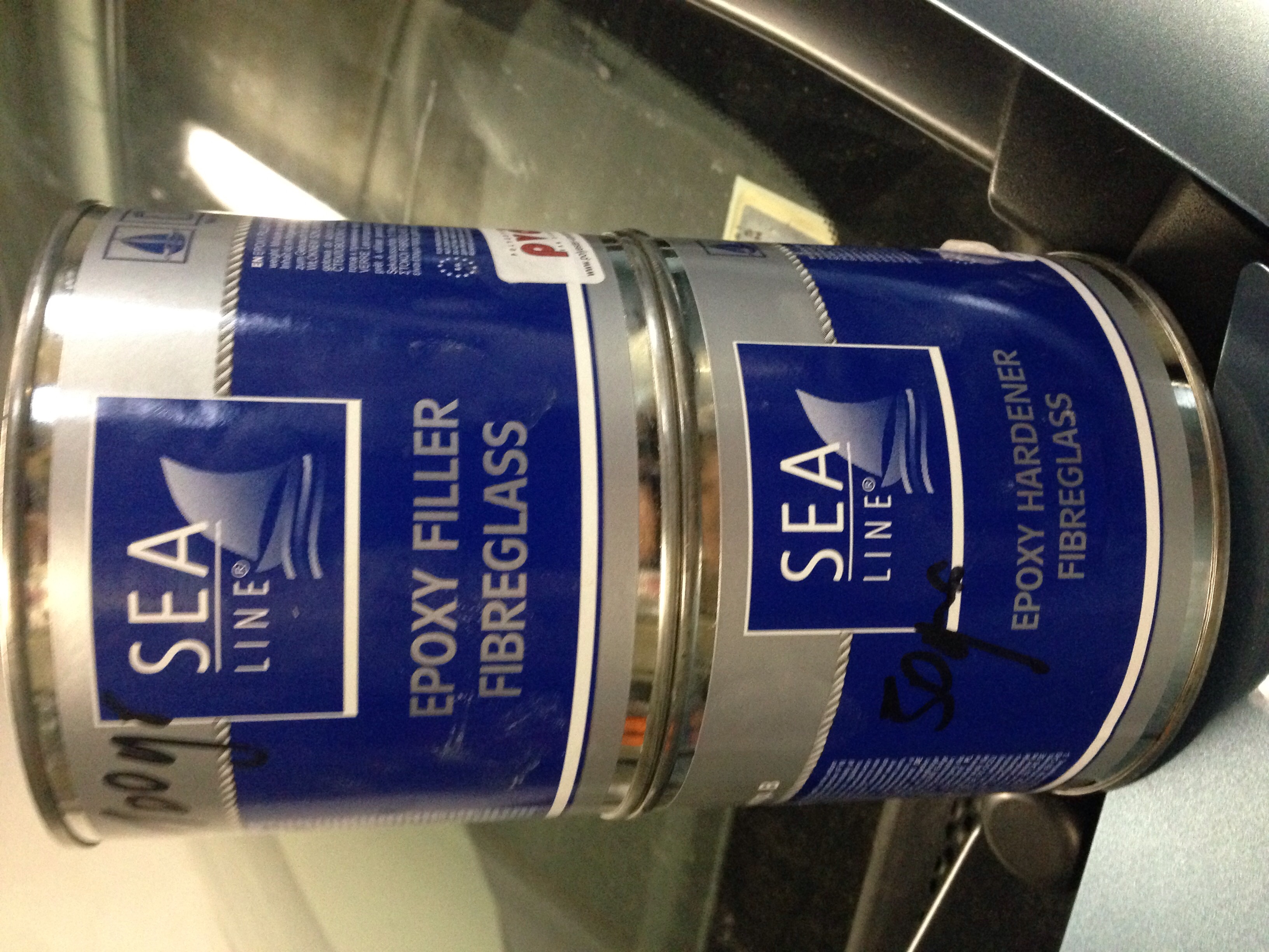

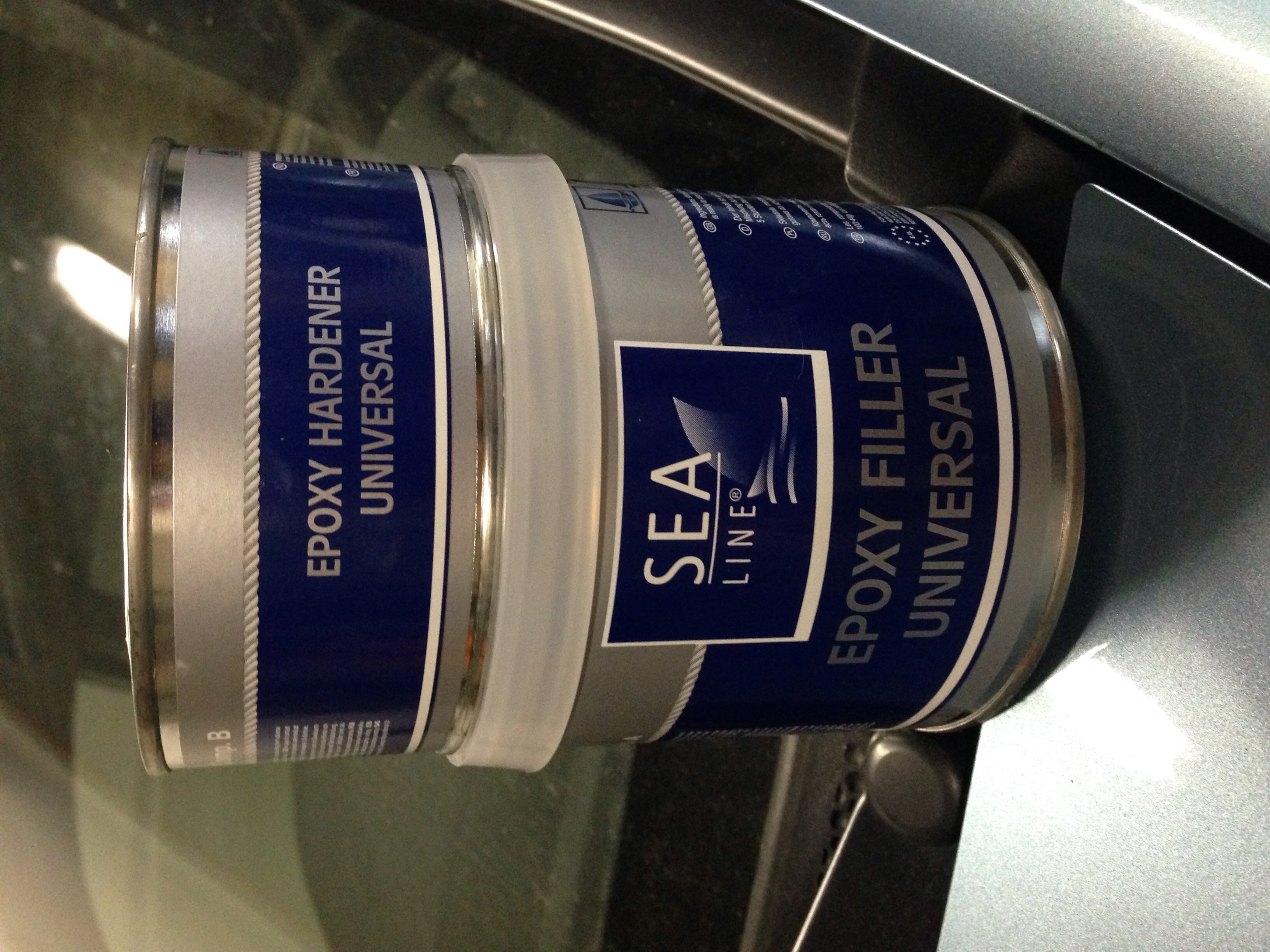

Voici, après la fibre voici
Message par Stephaneczcz »
Voici, après la fibre voici les produits utilises.. C est bon?

ca doit etre bon!
Message par cedriccup »
ca doit etre bon!
Mais j aurais utiliser du gealcoat c'est bien plus appropié car le geal coat assure  une etanchéité  et la dans cette configuaration il va falloir utilisé un aprêt et de la peinture.Image

Et je termine avec un top
Et je termine avec un top coat de la couleur voulue, les photos viendrons... Et merci a toi!

Stephaneczcz a écrit :
Message par Jerattous »
Je ne voudrai pas dire de bêtises, mais il me semble que sur l'époxy le gelcoat ne tien pas. Image
