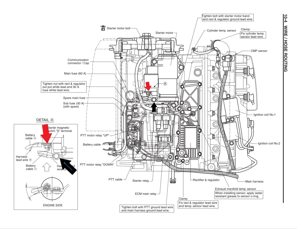

Message par papito »
Je vous mets un autre point à controler sur le moteur

Messages : 11
sous ce lien la documentation demandée
https://we.tl/t-kQQx72tspb
