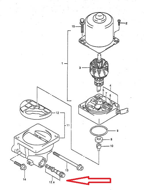

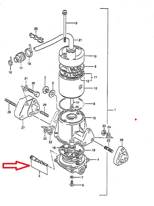

Peut etre la vis de déblocage qui permet
à l' huile de "by-passer"... ? Image
Dans ce cas - là , les verins ne sont pas
près de fonctionner si l' huile sous pression
peut passezr AILLEURS que dans les pistons ... Image
ci joint emplacement vis
