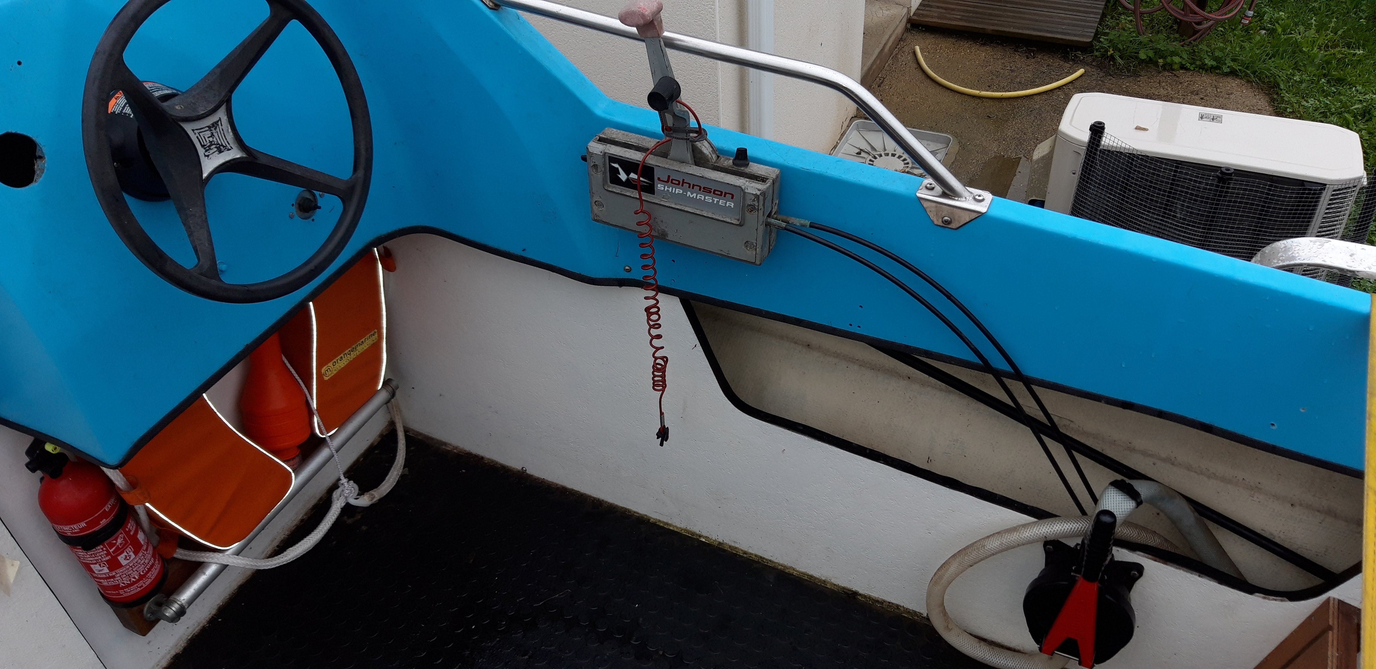

C'est le modèle johnson avec levier gaz et levier sens de marche, voir photo ci-dessous.
en regardant vos photos je me pose des questions
par exemple celle avec la manette d'accélérateur il y a un cordon rouge ou se branche t'il?
peut étre sur la gauche de la poignée sur la photo difficile de savoir
normalement sur votre poignée il n'y a pas d'endroit pour la sécurité
mettez nous une photo de l'avant du moteur
je voudrais également savoir l'utilité de l'interupteur à gauche de la poignée
il y a t'il le fil bleue qui arrive sur celui ci?
et l'autre ou va t'il dans le moteur ?

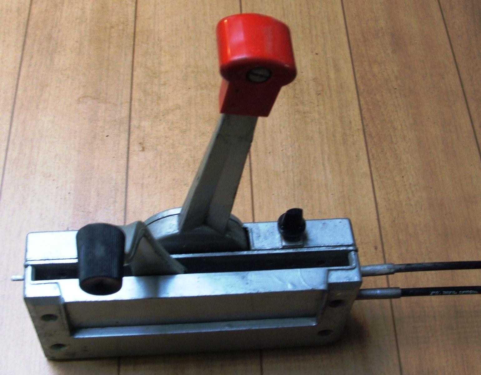

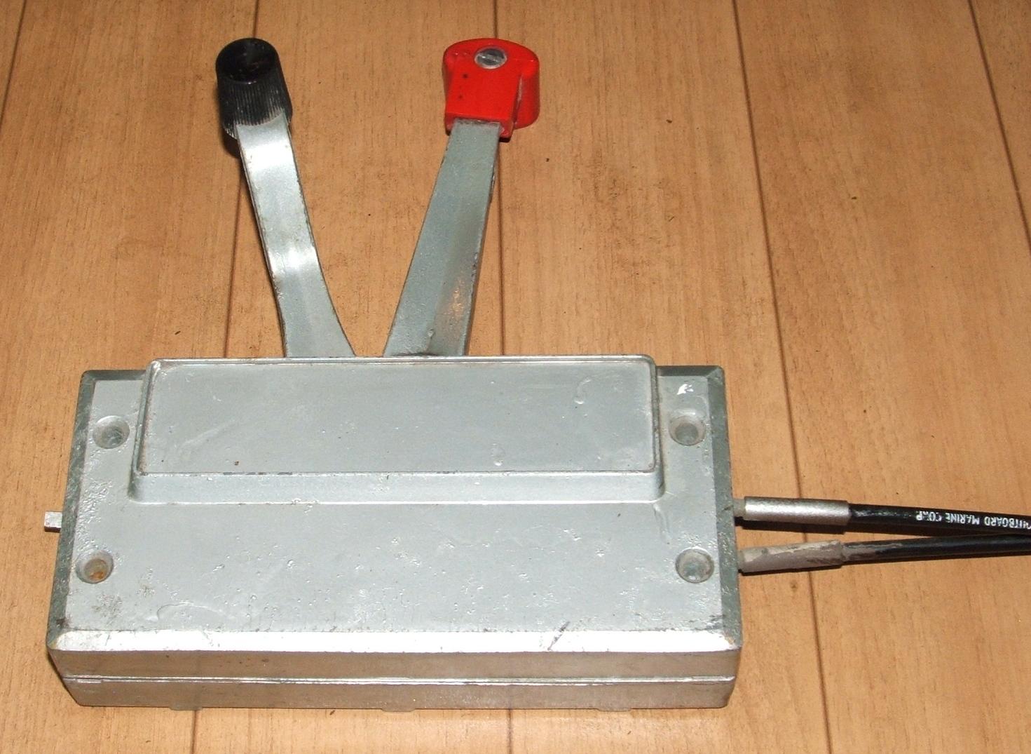

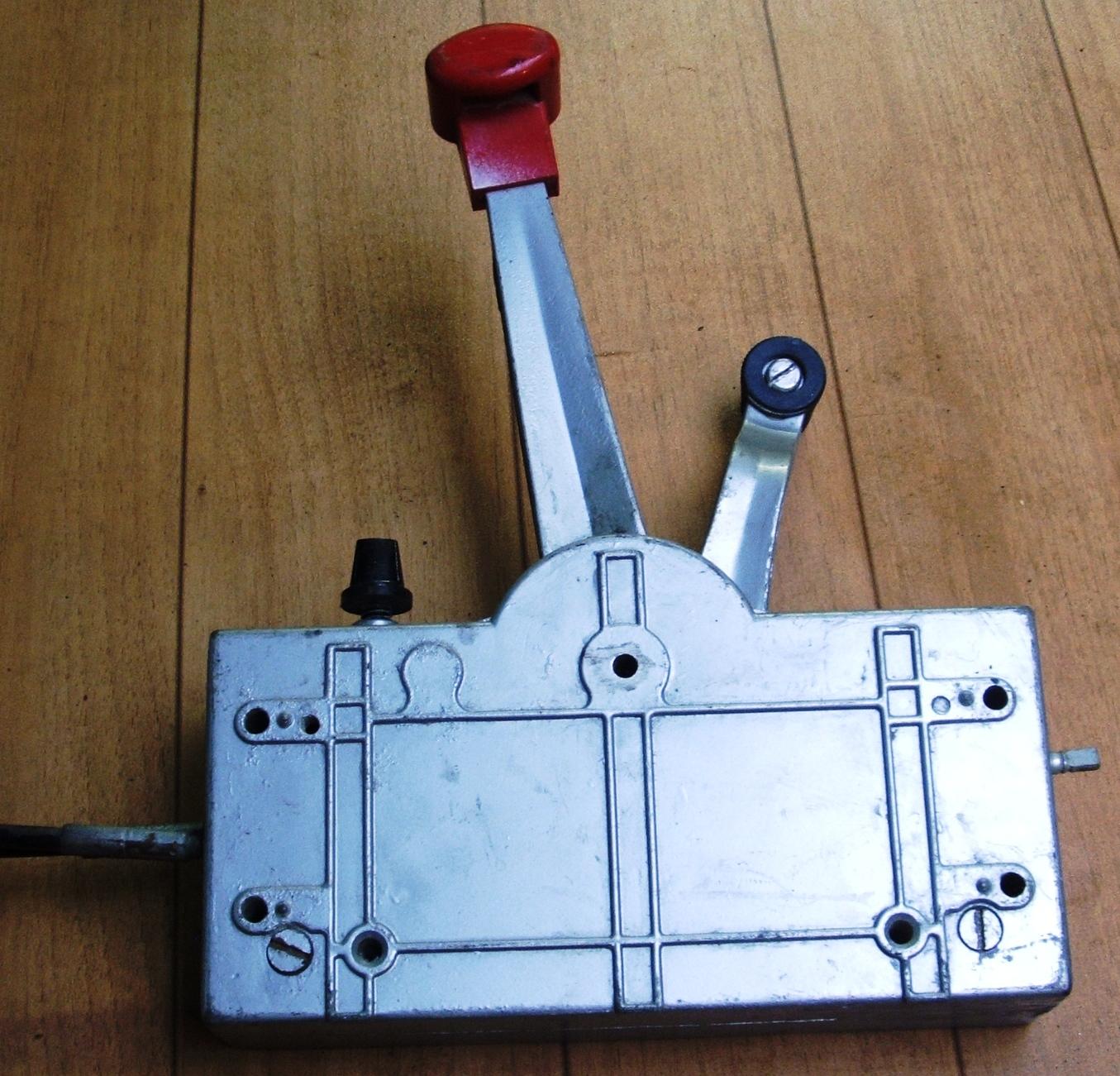

Ce boitier d'inversion et
Ce boitier d'inversion et accélération bi levier
était prévu pour les moteurs manuels.
Si ma mémoire est bonne, ...
Le levier rouge était pour le dosage de
l' accélération
Le levier noir pour l'inversion de Marche
ImageDe mémoire, le" bouton" noir sur le dessus
comme la "vis" terminée par un méplat sur la
"tranche AV" du boitier sont des réglages de friction.
Comme cette commande était prévu pour un
moteur "manuel" , le cordon spiralé rouge du
coupe circuit de poignet ne se clipsait pas sur
ce boitier de commande à distance.
Je ne pense pas que ce boitier soit muni d'un
relais electrique qui couperait l'allumage ( si le
cordon de sécurité était retiré ) .
En revanche, il est possible ( mais pas certain )
qu'au niveau du moteur il y ait une came ou un
contact qui empecherait de lancer le moteur
si celui-ci était en prise ...

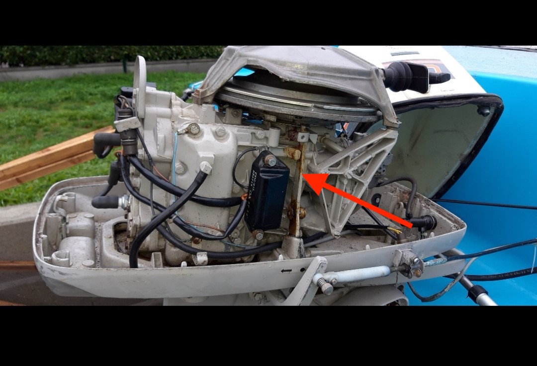

D'après le descriptif fait
Message par boston13 »
D'après le descriptif fait par Sparcia, l'allumage est bien présent.
Le carbu ayant été vérifié, Sparcia ne parle pas d'une cuve sèche, donc l'essence arrive bien.
Un système mécanique (voir photo jointe) bloque le lanceur si le moteur est en prise et n'a aucune influence sur le système d'allumage
Le contacteur de coupe circuit homme à la mer est situé en bas à droite du volant au tableau de bord.
Le réglage de cuve se règle de 28 à 33 mm et non pas 28 à 41 mm
A première vue, ce problème de démarrage est simplement du à une mauvaise procédure de démarrage, la méconaissance du systeme d'enrichissement pour le démarrage à froid.

Pour la sécurité homme à la mer il est juste raccorder au niveau du tableau avant et non au levier.
