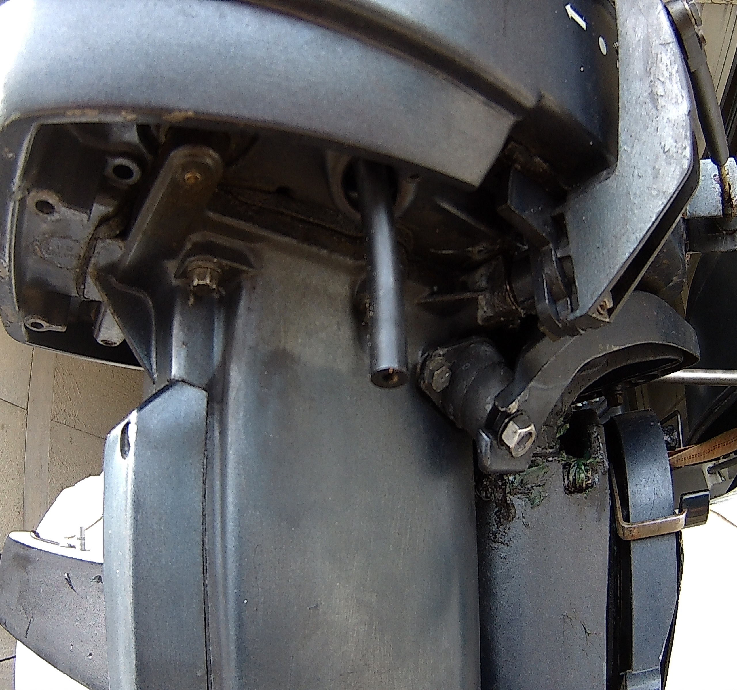

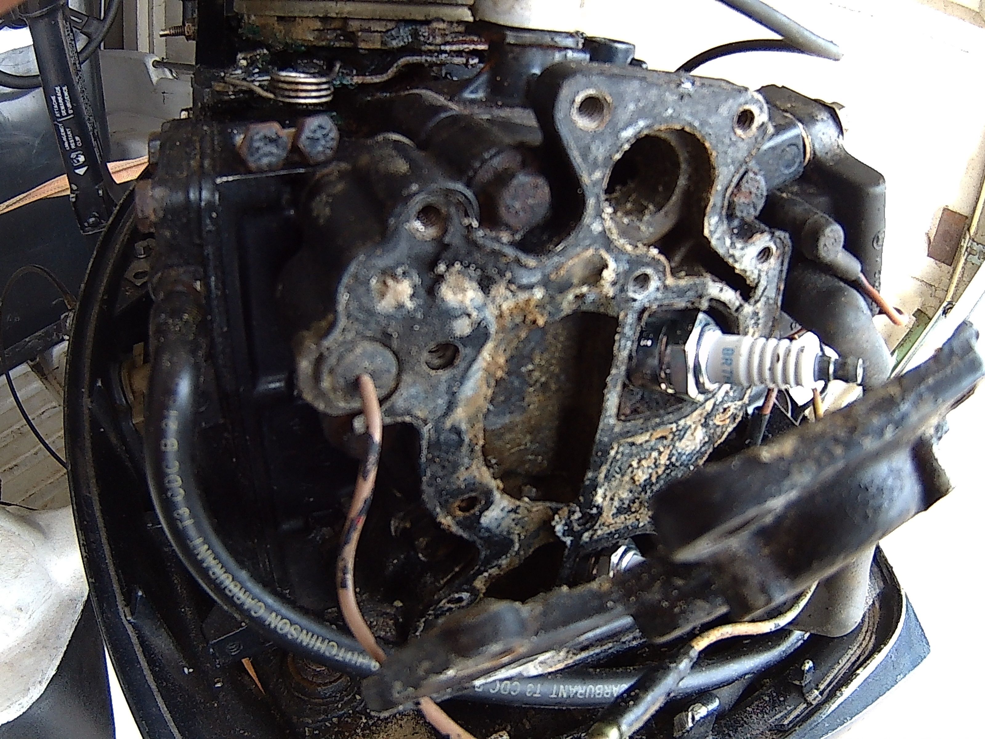

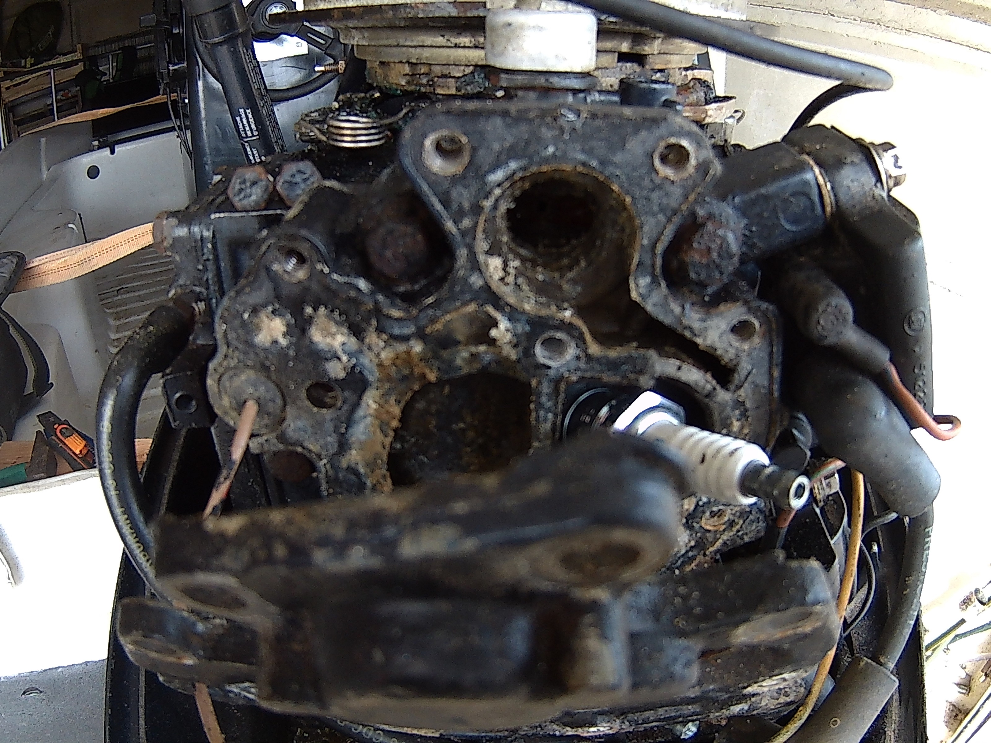

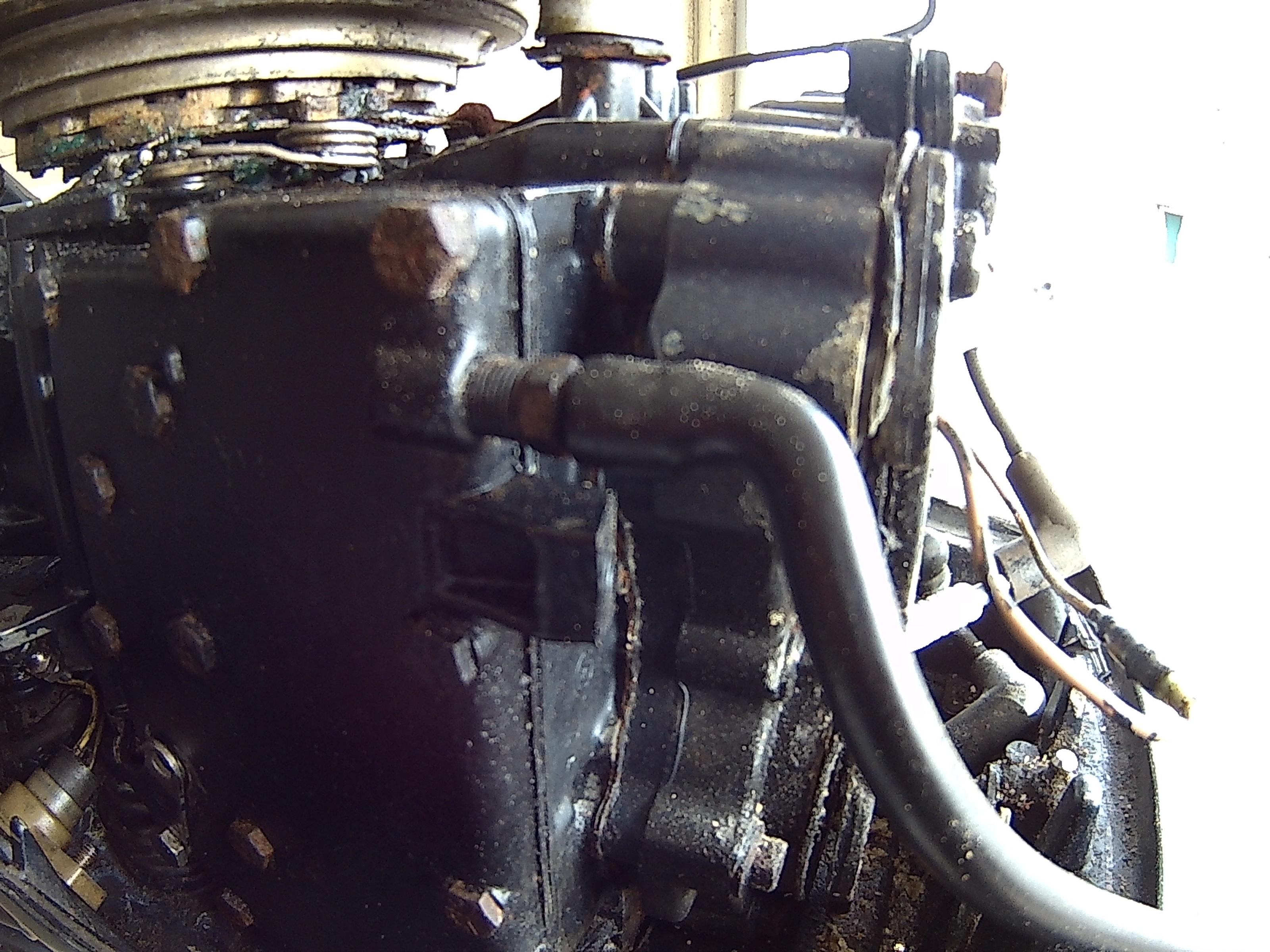

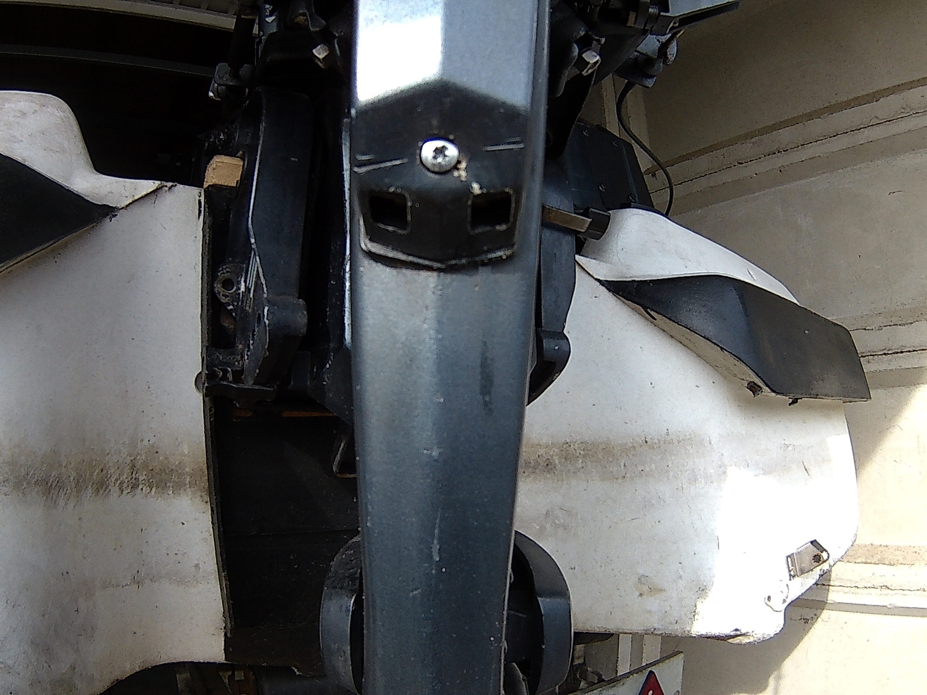

.voici photo pissette qui
.voici photo pissette qui coule bien
le tuyaux dont je parlais ou
le tuyaux dont je parlais ou sort l'eau abondament FROIDE

fonda a écrit :
OK j'ai compris
Le tuyau de la pissette est branchée sur les plaques échappement et non Pas sur la culasse comme tu disait .
Et puisque tu as la sonde de surchauffe te fait pas de souci si pas de buzzer ou voyant allumé
