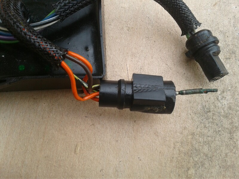

Bon, c'est réparé : 20 cm de fil rajoutés, soudures, gaine thermo, chaterton autour, et les deux coupe-circuits fonctionnent...

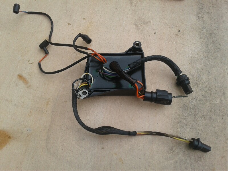

Donc d'aprés la photo c
Donc d'aprés la photo c'etait bien le fil Jaune/noir en sortie CDI pour la securité homme à la mer qui posait probleme

Je progresse entre deux
Je progresse entre deux averses : j'ai démonté le CDI et il y a un fil pourri (noir jaune) en sortie de connecteur... je vais changer le fil des que la pluie cesse...
