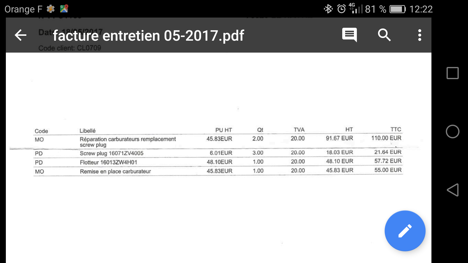

Merci pour votre aide voilà ce qui a était fait lors de la révision
fabiogolf13
Messages : 22
Inscription : sam. sept. 10, 2016 4:01 pm
Message par fabiogolf13 »
deja sur la facture on voit que carburateur n'a pas été demonté (à part la cuve) et pas de nettoyage indiqué/facturé .... ni de changement des joints...
si le professionnel l avait fait sans le facturer il vous l aurez dit
nettoyage carbu/gicleur et changement pochette de joints si cela n a pas été fait
