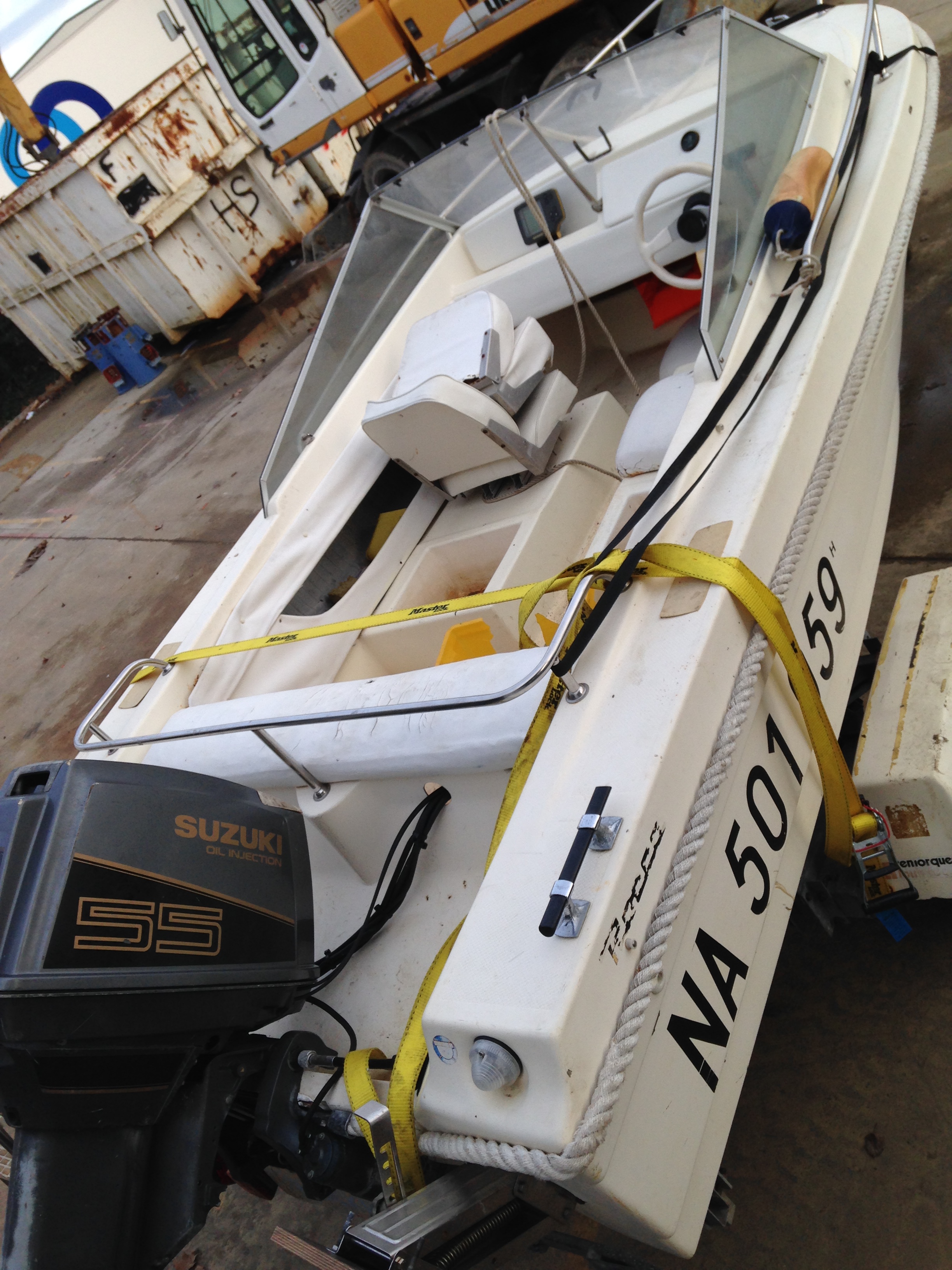

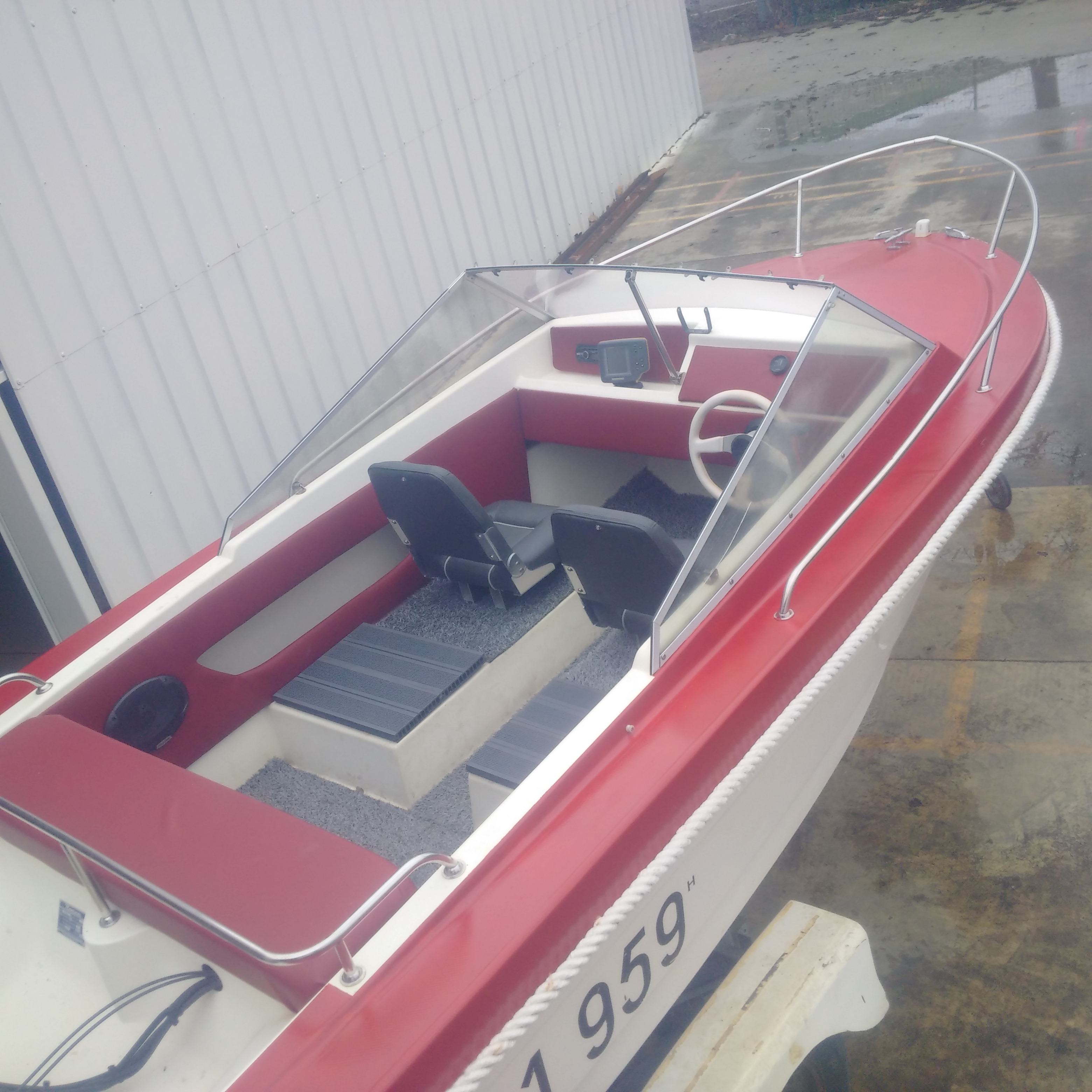

Alors, non c'est un bateau
Message par Trebor49 »
Alors, non c'est un bateau que j'ai acheté et que j'ai remis a neuf entièrement sauf moteur qui étais déja dessus! mais ce n'est pas le moteur d'origine. (Je soupçonne l'ancien proporiétaire d'avoir cassé le moteur et remis un occas' pour vendre le bateau).
Le moteur qui est actuellement dessus a eu une révision récente, le bloc moteur est propre, le bruit est bon.. mais l'hélice n'a pas dû etre regardée...
Je l'es retapé en 1mois et demi et la première mise a l'eau étais vendredi dernier.

Alors, je possède des
Alors, je possède des Hydrofoils, le moteur est un arbre long, le moteur est descendu au max lors de la phase de démarrage. Par contre en effet j'ai eu un petit soucis d'eau infiltré suite a l'ancien nable où le pas de vis étais foiré et l'eau s'infiltrait. J'ai donc installé un nable neuf et bien vidée l'eau qu'il y avais, mais je ne sais pas si la mousse intérieur est imbibé d'eau ou non...
