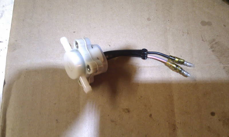

Sur certains Suzuki 2 temps il y a un filtre capteur pressostatique sur la durite de sortie du reservoir huile qui va alimenter le moteur en huile ,cela agit vraiment comme un pressostat,il controle le débit d'huile,
il y a 2 fils de branchés dessus ,mais en cas de probleme si l'on débranche ousi l'on schunt les 2 fils cela n'annule pas l'alarme et baisse de régime,
il faut remplacer ce pressostat ou essayer de le nettoyer en faisant passer de l'essence à contre courant par la pompe essence du moteur, donc l'alimenter en essence par la tetine de sortie.
les 1ers capteurs pouvaient s'ouvrir en deux car vis , ensuite sur les autres séries c'était indémontable
Voici en photo le capteur filtre pressostatique pour suzuki DT

Il n'est pas indiqué/ recommandé de le Nettoyer mais de le remplacer mais tu peux essayer à contre courant avec de l'essence ou si possible de l'ouvrir , mais systeme interne spécial
s'il est HS = alarme et baisse de régime par Sécurité
http://www.ebay.fr/itm/SUZUKI-OUTBOARD-OIL-FLOW-SENSOR-16250-94710-/320727881602
http://www.dam-marine.com/suzuki/suzuki-2-temps-tous-types_20089.htm

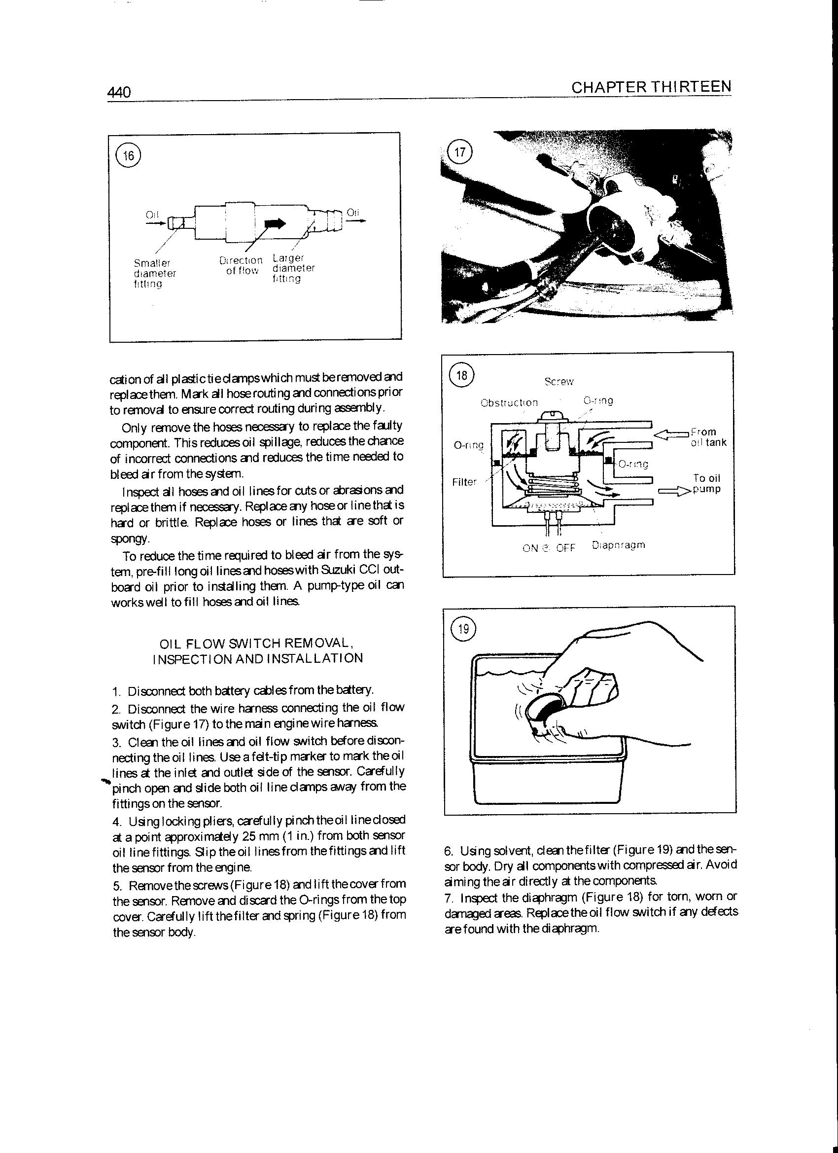

Voici l'éclatée interne du
Voici l'éclatée interne du filtre pressostat d'huile du Suzuki DT
Quand le plateau filtre est colmaté la pression d'huile augmente (car freinée) et le plateau filtre descend ,
ce qui actionne le contact swiych de dessous le plateau.
pour ce switch à mon avis ce devrait etre un contact sec ouvert ou fermé au repos.
tu devrais tester en l'ayant débranché electriquement le contact au repos du neuf et de l'ancien pressostat avec un metrix pour voir si idem.
et ensuite ouvrir l'ancien et si possible appuyer sur le plateau filtre et controler avec le metrix si le contact s'ouvre ou se ferme
Comme cela on saurra ce qu'il en est de ce contact qui soit disant ne peut etre shunté ou débranché pour annuler l'alarme pressostatique

Le petit filtre est fixe dans la partie basse, a l'opposé de l'arrivée des fils. Le filtre est incliné, l'huile arrive du réservoir par le dessous du filtre, le traverse pour être aspirée par la pompe.
La merde reste coincée dans la partie basse
au milieu il y a une membrane qui sert également de joint et dans la partie du dessus les fils electrique en circuit ouvert et une lamelle vient contre la membrane. Quand la pression augmente, la membrane vient pousser la lamelle qui fait contact et déclenche l'alarme.
Par contre, comme dans mon cas, l'huile ne se met pas en pression, elle est aspiree plus vite qu'elle n'arrive donc pas d'alarme.
Pour que l'alarme sonne, il faut que la pompe aspire plus d'huile qu'elle n'en renvoit vers les carbus. C'est le seul moyen pour mettre la membrane en pression.
En gros l'alarme sonne que si tu as un bouchon après la pompe mais pas avant
Pour la partie electrique, c'est un circuit ouvert, une broche avec du 12 volt, l'autre rien tant qu'il n'y a pas contact. Donc si tu débranche les fils, ça revient au même.
