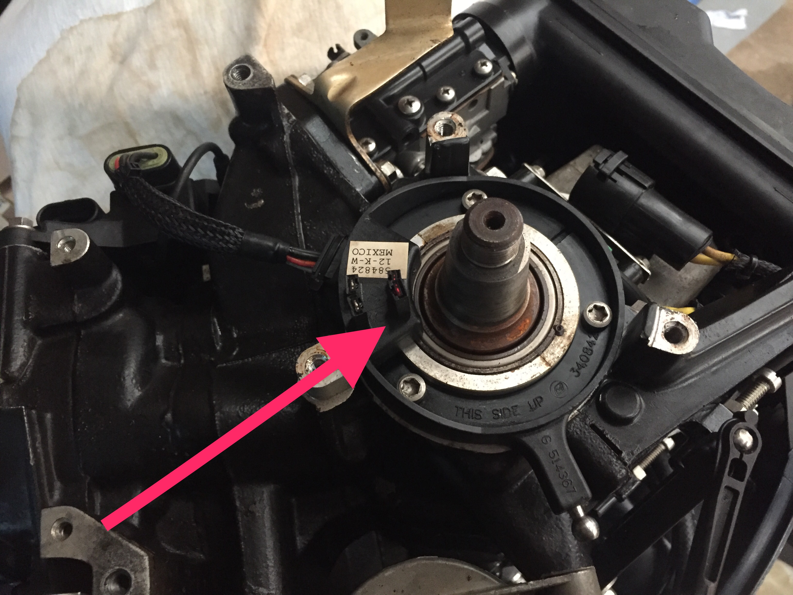

si vous avez lu et essayé tous les conseils donnés dans ce sujet, alors il est très probable que le capteur de position de vilebrequin soit la cause du défaut d'allumage.
Ce capteur est placé sous le volant magnétique voir photo et porte la référence 585824 chez BRP Johnson/Evinrude. Cette pièce n'existe pas chez d'autres fabriquant.
