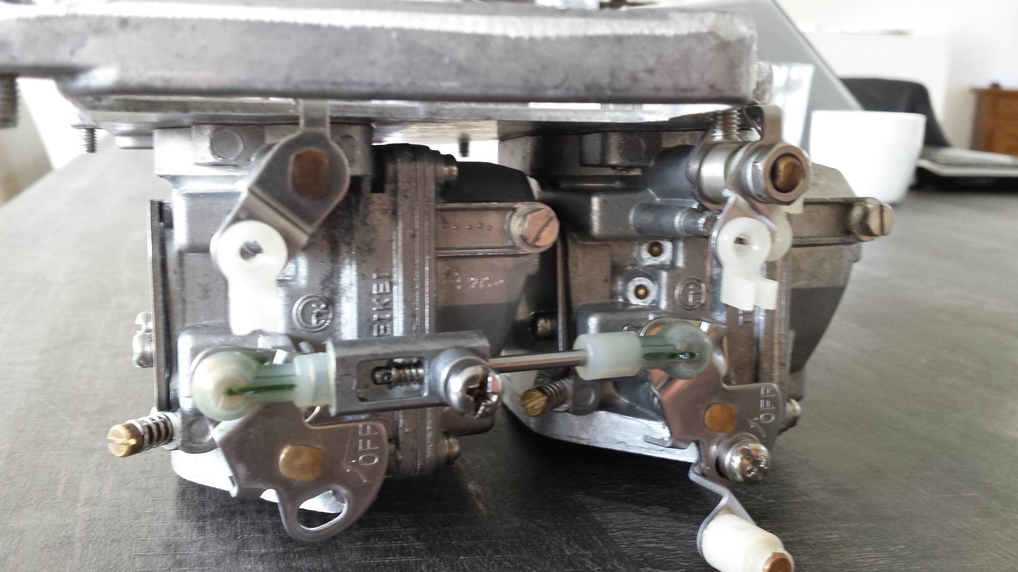

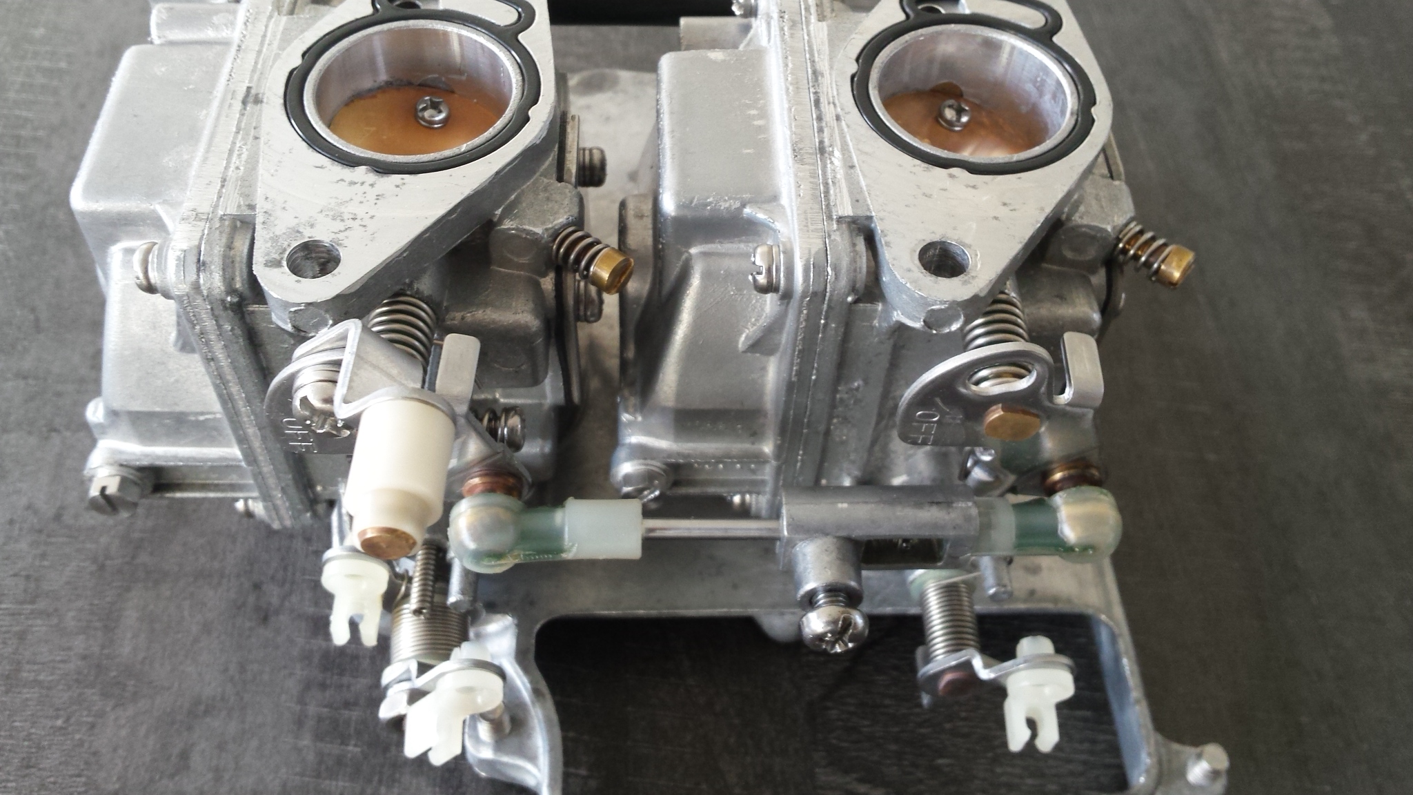

cet après midi m'a permis de déposer et remettre à  nouveau la rampe en pièces.
Au programme nettoyage ultrasons, selon ce protocole :
- Deux bains ultrasons de 20 mn par carbu.
- Ensuite un dernier bain de 20 mn pour les gicleurs, tringleries..
- Les joints et pointeaux ont été epargnés pour éviter tout risque de dégradation.
- Le tout réalisé à 50° avec 5 % de détergent adapté.
- Rinçage à l'eau claire, soufflette et WD40 sur les parties mobiles.
On est proche de la vérité, tout est remonté, il ne reste plus qu'à démarrer.
En attendant le verdict, le résultat visuel en pièce jointe.
Bon Dimanche
