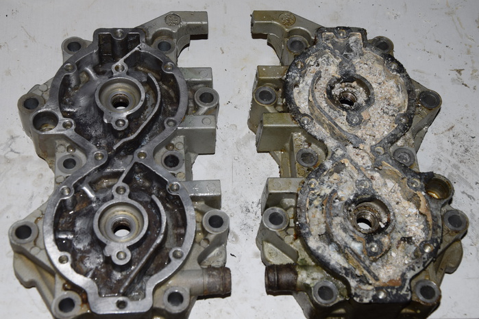

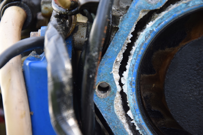

Aller, préparez vous pour le film d'horreur, la séance commence ;)

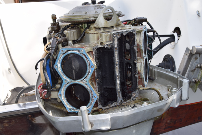

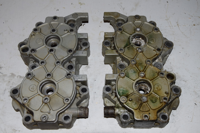

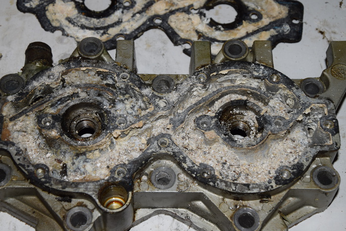

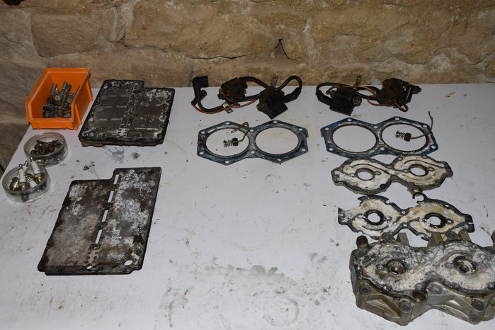

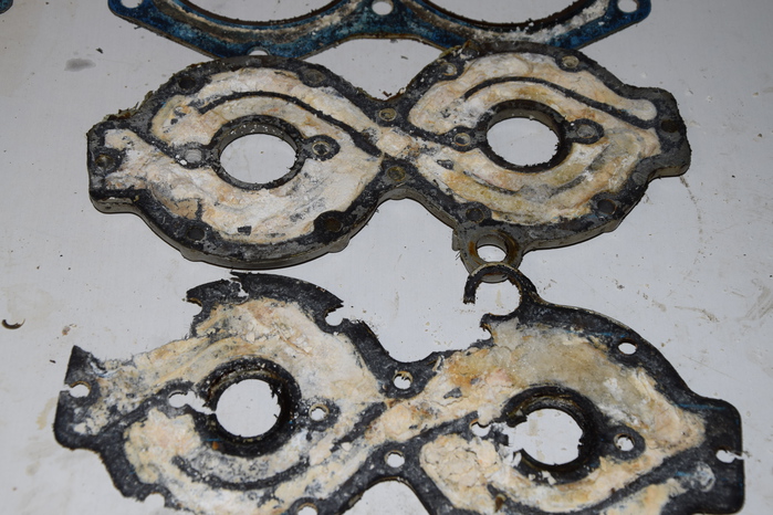

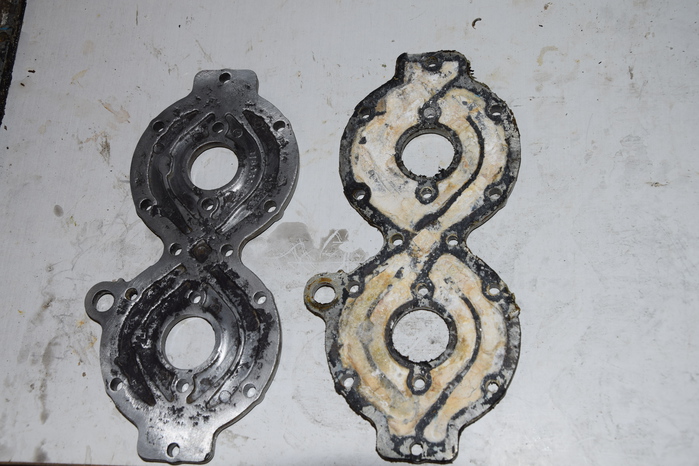

Ce petit nettoyage de printemps devrait faire pas mal de bien. On comprendra aisément pourquoi le moteur n'arrivait plus à se refroidir.
Un petit tour sur un bon site de pièce détachées, tous les joints sont commandés, j'éspère qu'ils ne vont pas mettre trop de temps à arriver des USA, j'aimerais bien pouvoir faire les essais pendant mes vacances.
Par contre maintenant je me pose une nouvelle question, en remontant tous ca, dois-je lubrifier les pistons ou alors je laisse le moteur se lubrifier tous seul en tournant ? J'ai également vu une rayure sur la parroie d'une des chambre, pas très méchante, mais c'est pour ca, j'aurais bien tout nettoyé avec mon mélange à 2% directement, qu'en pensez vous ?

Oui, ne t'inquiète pas pour ça, je ferais tourner le moteur avec les oreilles et du stop sel. En principe je pense que j'ai déjà tout nettoyé, pour rappel j'avais déjà démonté l'embase, changé la turbine et tout nettoyé, démonté le thermostat et récupéré un demi kilo de sel là aussi, et tout remonté avec du matériel neuf.
Il y a selon toi encore une partie du circuit que je n'aurait pas ouvert ?

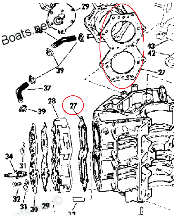

Question remontage je bloque sur un détail, j'ai joint une image.
Lla pièce 27, espèce de joint qui n'a pas l'air d'être périssable et que je pense réutiliser, cette pièce donc à des trace de colle, une certaine épaisseur qui plus est. Ca parle à quelqu'un ? C'est un genre de liseret de colle qui ferait tout le tour de la pièce, dois-je la nettoyer (gratter, enlever) ou est-ce possible que ce soit simplement pour garantir l'étachéité du joint, et dans ce cas pas touche et je resserre dessus ?
je pense qu'il vaut mieux faire ça dans un bac ou tu auras fais ton mélange avec le stop sel car sinon comment faire pour envoyer le stop sel dans le moteur en même temps que l'eau...et comme ça tu peux le faire plus longtemps car tu reprends le mélange  qui est passé dans le moteur...
Pour les parties auquels tu n'as pas eu accés (cylindres, tube, etc...)
Je n'ais jamais utiliser ce produit mais c'est de cette manière que je procèderais perso... si des membres ont déjà utilisé du stop sel merci de dire comment vous avez procédés
Pour le genre colle je sais que mercury à une pate dans le genre...me rappelle plus le nom le pot est au bateau...

Le joint 27 c'est le joint de
Message par KOFFE »
Le joint 27 c'est le joint de culasse, si tu as bien nettoyé et gratté la culasse et le bloc cylindre faut mettre un joint neuf........car risque d'entree d'eau dans les cylindres

Oui effectivement ce sont les
Message par KaiserXersus »
Oui effectivement ce sont les joints de culasses, je m'en suis apperçu en les commandants, j'ai préféré assurer en achetant d'un coup tout ce qu'il me fallait, ouf, j'ai bien fait  Image
Par contre pour ce qui est de la colle si quelqu'un à des infos, je suppose que je ne la recevrai pas avec les joints, ce doit être vendu séparément.
Personne n'est déjà passé par un changement de joint de culasse ? Un petit conseil ?

Sur les joints fibres yamaha
Message par KOFFE »
Sur les joints fibres yamaha que je vient de commander il y a cette fameuse " pate" qui fait un joint renforçé c'est fait d'origine, si tu n'as rien sur les neufs c'est qu'il n'y en a pas besoin
