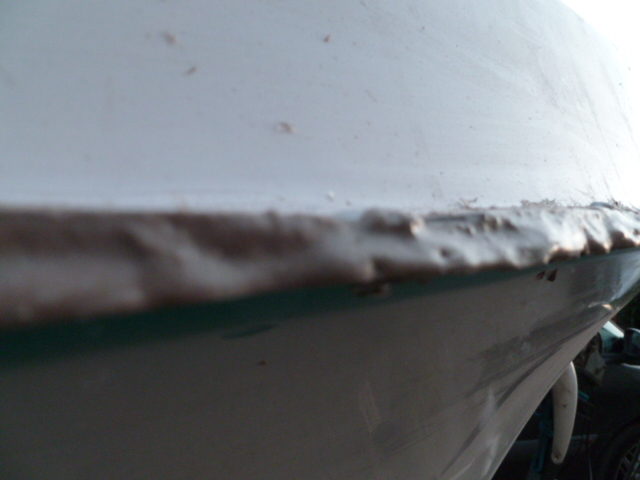

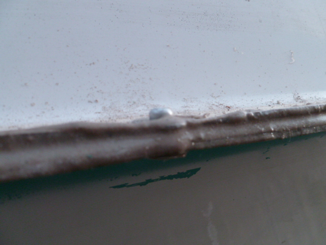

voir ce que ca donnera avec
Message par ogmabreizh »
voir ce que ca donnera avec le temps... quitte a l'avoir démonté comme ca, autant tout coller... et finir ca propre au gelcoat...
j'suis sur qu'il y en a pour plus cher de silicone que de colle et de gelcoat...

Bonsoir à tout(e)s Je suis assez d'accord avec vous, perso j'ai opté pour une jaja maison, comme j'ai poncé ma cabine j'ai de la poudre de résine que je passe au tamis tres fin puis je la mélange à de la résine pré accéléré un peu de catalyseur et voila une pâte d'obturation pas chère, des rivets neufs et voilà. Quelqu'un as t'il une solution pour remplacer un liston par autre chose qu'un profilé en plastique à 20 euros le mètre ? un tuyau ouvert en deux ?? Bon courage Christian Ps : j'avance dans la recherche des fournisseurs pour les joints en U et le joint de vitrage, je vous tiens au courant
