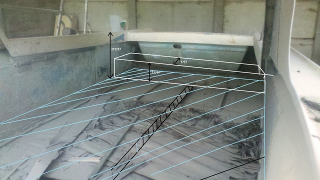

Bonjour, J'ai une question,
J'ai une question, pour fabriquer mon pont j'aurai besoin de connaitre la hauteur fini.
Donc la mesure entre le bas du pont et le haut du bateau, pour ensuite avoir les hauteur de mes caissons pour les assises.
le mieux je vais mettre une photo.
Salut bon courage pour la
Salut bon courage
pour la hauteur je te conseille de prendre celle de l'ancien pont.
Si tu ne l'a plus tu peux regarder ou sont les vide vite et ajouter 5 cm au dessus.

Salut Djmecra,
merci pour ta réponse, mais hélas j'avais plus le pont pour connaitre la hauteur avant, en plus je vais surement le mettre plus haut.
