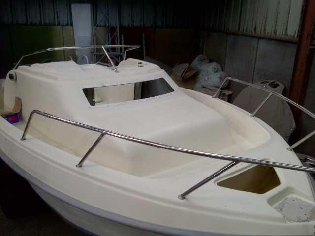

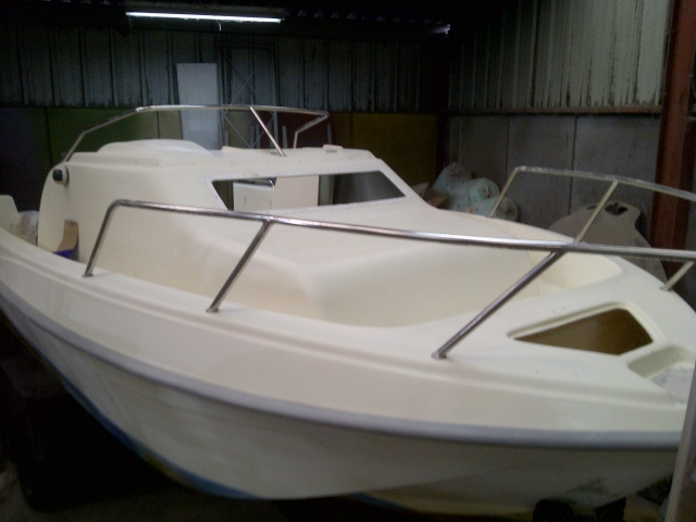

Comme promis mais avec
Comme promis mais avec beaucoup de retard, je vous fais part de l'évolution du chantier.
Alors ci-dessus le bateau quasi fini de poncer et prêt pour une couche de primaire puis peinture bleu marine pour la coque et blanc pour le reste.

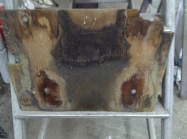

J'ai aussi démonté le moteur (sans l'enlever) pour retirer la plaque de contre-plaqué marine qui était... un peu usée. Je vais en mettre une nouvelle plus épaisse (9mm).
Par contre j'ai fait des essais peinture avec un blanc pur sur une partie amovible du bateau et je trouve que cela est trop blanc et trop éblouissant ! Je pense que je vais devoir casser un peu le blanc pour avoir quelque chose de moins aveuglant ! Est ce que quelqu'un a un tuyau pour ça ???
Pour le reste ça avance plutôt pas mal et je suis content de voir que je vais remonter les éléments d'ici peu.
Enfin, comme rien n'est jamais acquis dans ce bas monde, j'ai du trouver une solution urgentissime de remplacement puisque mon cher ostréiculteur qui me louait une place, me jette dehors du fait que le Conseil Général ne veut pas qu'il héberge plus de 3 bateaux ! Donc panique à bord mais j'ai pu par des truchements et accointances trouver un corps mort à La Teste ! il n'est en eaux que 4h (2h avant les vives eaux et deux après) mais c'est déjà ça ! ce qui est bien avec un bateau c'est que ce n'est jamais fini ! :o)
