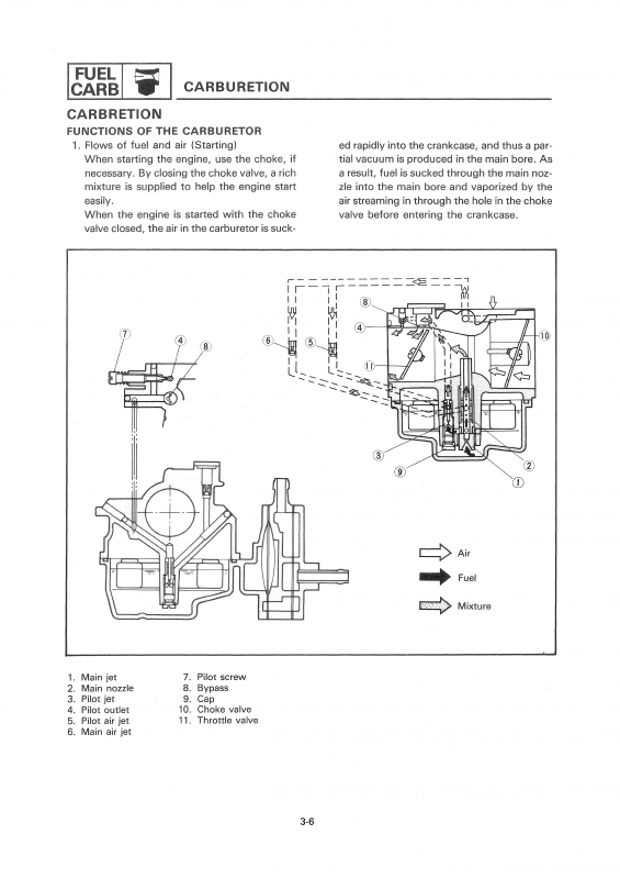

bonjour, merci de s'intéresser à mon pb.
Alors concernant l'hypothèse de boston13: j'emet un gros doute car le fait d'avoir de l'air  sous la carenne concernerait effectivement l'hélice, au pire la turbine... mais pas le régime moteur. En plus la panne est arrivée en cours de navigation, avant: tout allait bien. Et j'ai pas dégonfflé la quille entre les deux.
Ensuite sur l'histoire de la poire je m'y pencherai, mais si c'est ça qui déconne pourquoi le moteur tourne-t-il nickel au ralenti? ca devrai être le contraire: il devrai avoir plus de mal à créer la dépression au ralenti plutôt qu'en accélération non?
Par rapport maintenant au carbu, je joins le fonctionnement de la carburation issue du service manual. Le starter, arrétez moi si je me trompe, agit sur le volet d'admission d'air. Mais un moteur peut-il caler avec trop d'essence? pourquoi ne monterai-t-il pas en régime plutôt?
si le test de maik avérait que la bougie soit mouillée, comment y remédier?
