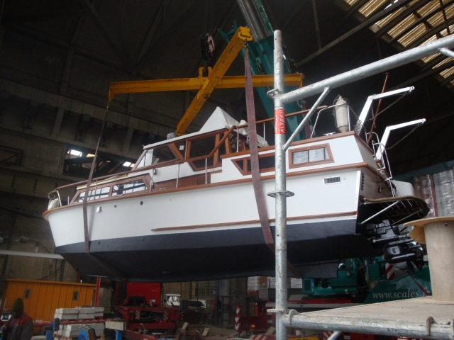

Pour repondre a votre question je vous ai envoyé une photo de la coque.
pour la vitesse de pointe entre 10 et 15 noeuds a 2000 tours avec les anciens moteur, je suis persuadé qu'il peut naviguer beaucoup plus vite car le premier propriétaire donc le constructeur allais en mer avec .

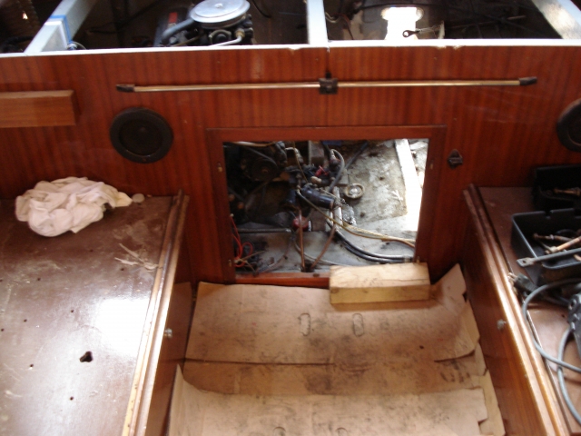

Saby
Inscription : jeu. mars 22, 2012 12:54 am
voila la place pour les
Message par Saby »
voila la place pour les moteurs
