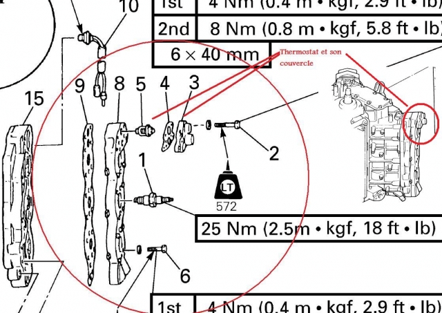

Salut a tous Voila un
Salut a tous
Voila un schemas pour localiser le thermosta d'un 150 cv sa doit pas changer bcp je crois ...
Cdt
Cdt

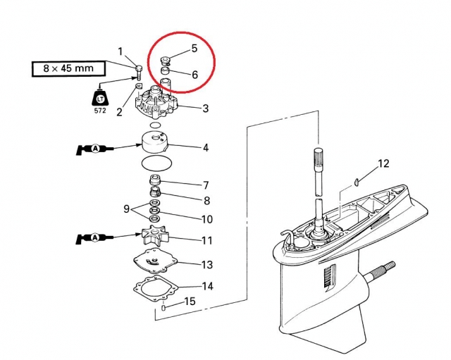

Bonjour a tous En effet
Bonjour a tous
En effet Yamdiversion parfois suite justement a des problèmes comme la pissette qui ne fonctionne pas on retire le thermostat ... je sais pas si il y en a deux j'en ai jamais vu avec 2 thermostats ... sinon tiens nous au courant sa devrait fonctionner il ny a pas de raison sinon regarde bien voir schemas si le petit joint pour la canelure est bien en place aussi que tu ne l'as pas perdu quand tu as retiré l'embase N°5 et 6 et le N° 5 a une position avec un petit ergo .. parfois il reste coller a la canelure et ensuite il tombe ...et pour finir les tests assure toi que la clavette de la turbine prend bien ... si l'arbre force un peu en tournant c ok
( c'est un schemas de yamaha 150 a 225 cv )
Cdt
Cdt

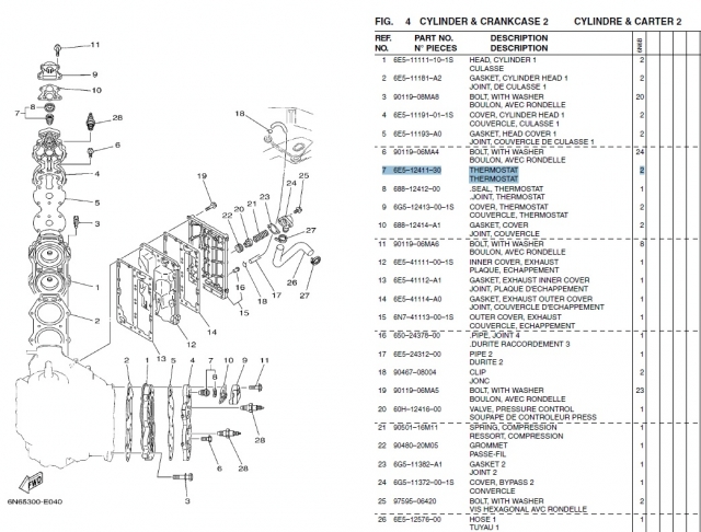

salut, les joints de la
salut, les joints de la pompe sont bien en place.
pour les thermostats ,il apparait d'après l'éclaté du moteur qu'il en faut bien 2 !?!
par contre ,si on peut s'en passer ,à quoi ça sert un thermostat ? ( désolé mais je ne suis pas expert en mécanique )
Il me semble que ton moteur
Il me semble que ton moteur a la même base qua le 115 et effectivement c'est un V4 donc 2 thermostats. Qu'il n'y en ait pas, en été pas trop grave, mais en inter saison il vaut mieux qu'ils soient en place afin de maintenir le moteur à la bonne température comme le précise Angelo 13. J'ai changé les miens il y a 2 ans.
Pour la pissette je suis persuadé qu'il s'agit d'une obstruction quelque part, débranches le tuyau comme je l'ai dit plus haut, souvent le bouchon se forme au niveau du rétrécissement provoqué par la jonction avec l'embout de sortie.
